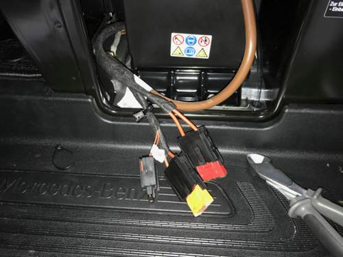

Ich würde gerne dauerplus von der zusatzbatterie ziehen. Kann mir jemand sagen wo man das am besten macht? Ideal wäre im fußraum des beifahrers ,... gibt es dort bei den sicherungen eine quelle die man anzapfen kann ?

Mir hat mein Freundlicher für CHF 200.- eine fliegende Dose montiert, die unterm Beifahrersitz verstaut werden kann. Gespiesen durch die Zusatzbatterie. Die Sicherung hat er unter den Fahrersitz verbaut. Keine Ahnung, wie er das technisch genau gemacht hat, ist bei mir jedenfalls die perfekte Lösung für die Kühlbox. Zudem habe ich schon vorher alle übrigen Dosen auf Dauerplus schalten lassen, dieses kommt aber ab Starterbatterie und ist für das Laden von Handys etc. ganz praktisch.
Du kannst auch versuchen, einen freien Sicherungsplatz abzugreifen, solltest es aber nachvollziehbar dokumentieren. Du könntest auch F71 für Klemme 15 und F73 für Klemme 30 nutzen. Kontakt 1 und 3 an S5.
Solltest du keine AHK oder elektr. Schiebetüren sind noch Steckplätze frei.

Wie in meinem bild gezeigt möchte ich die drei kabel batt+, acc +, & gnd anschliessen.
Die dokumentation zur sicherungsbelegung kann ich schon nachvollziehen... wo ich jetzt aber welches kabel anbringen soll weiss ich nicht.
Bin für jede hilfe dankbar
F71 ist nicht belegt, Kl15 entspricht ACC+, F73 ist für die Feststellbremse, Kl30 entspricht Batt+. Du kannst mir auch sagen, welche Sicherungsnummern frei sind, dann schaue ich mal, welche für dich nutzbar sind. Von Stromdieben rate ich ab, es gibt passende Kontaktfedern beim Freundlichen!

Du brauchst Dauerplus (Klemme 30) und Zündungsplus (Klemme 15). Beide findest du am Sicherungsträger K40/11 (Fußraum Beifahrerseite). An der Sicherung 71 liegt Zündungsplus an, an der F73 Dauerplus. Du könntest diese Kontakte abgreifen, ist aber nur eine Möglichkeit von mehreren. Am Zigarettenanzünder findest du z.B. auch die Klemme 15. Du solltest vor deine Verbraucher immer eine Sicherung klemmen, deshalb der Abgriff hinter den Sicherungsträgern.
Sollte es zu kompliziert sein, dann lieber in die Werkstatt, das Risiko wäre zu hoch.

Die Sicherungsplätze gehen aber alle an die HAUPTbatterie. Der TE möchte aber an die ZUSATZbatterie anschließen.

Beim MP gibt es den 6-fach Sicherungskasten F72. Sicher wird dir ne Werkstatt weiterhelfen!
