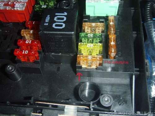

Hallo
evt. kann mir ja ein von euch weiter helfen.
Ich möchte mir TFL in die Nebler einbauen aus der Bucht habe ich auch schon hier und
soweit auch schon vorbereitst mit Relais damit die LED's auch als Nebler arbeiten.
Hochlastwiderstäde stäuschen die alten Halo's vor damit keine Fehlermeldung kommt.
Nun frage ich mich wo ich am einfachsten die Klemme 15 ( Zündungsplus ) im Motorraum abgreifen kann.
Hat da jemand einen Tip für mich ??
wäre dankbar würde das suchen ersparen.
Gruß Frank
PS. wenn die drin sind stell ich auch ein Foto ein

Hallo Frank149
Nachfrage: sind schon bisher Nebelscheinwerfer drin?
Im Motorraum kann nicht ohne eventuelle Komplikationen ein
Zündungsplus abgenommen werden.
suedwest
Hallo suedwest,
ja es sind zur Zeit die original Nebler drin deshalb auch die 6.8Ohm Lastwiderstände damit keine Fehlermeldung kommt und ein Relais damit die LED -TLF auch als Nebelscheinwerfer arbeiten.
Diese TFL-LED's strahlen genauso Flach ab wir die original Nebelscheinwerfer sollte also klappen.
Klemme 15 im Motorraum wäre toll
Ich wollte es mir nur sparen ein komp. neues Kabel zu ziehen aber das muss man dann wohl machen.
Obwohl an der Zentral Elekrtik muss das doch schon vorhanden sein.
wäre gut wenn man einen Stromlaufplan bekommen könnte von Auto.
Gruß Frank

Hallo Frank149
Der Stromlaufplan sagt: Relais J681 auf dem Bordnetzsteuergerät liefert über die
Sicherung SB7 (Motorraum) über Stecker L/2 Kabelfarbe schwarz 4,0² an die Sicherungen
SC 13/14/15 ein Zündungsplus Klemme 15a.
SC17 bis 19 sind nicht belegt . Auf SC16 -10A- liegt das Leistungsmodul für den rechten
Scheinwerfer, ebenfalls Klemme 15a. Wenn auf der Eingangsseite der Sicherung SC17 noch
der Leitungsstrang Schwarz 4² liegt kann hier ein Zündungsplus über eine Sicherung
entnommen werden.
Dies macht in jedem Fall eine neue Leitung vom Innenraum (Sicherungshalter) zu dem
Relais der neuen Leuchten notwendig. Im Motorraum kann keine Klemme 15 abgenommen
werden. Die Nebelscheinwerfer selbst sind im Bordnetzsteuergerät abgesichert.
Nochmals zum Verständnis: Die Sicherungen SC9 bis 16 liefern alle ein Zündungsplus
Klemme 15a.
suedwest
Hallo suedwest,
da hört ich alle so an als hätte du so einen Plan evt. als pdf ? oder so ?
wenn ja kann du mir deine info`s als PN mailen.
Ich habe mir schon gedacht das da ein Schaltplus anliegen muss.
evt. Sicherung kann ich ja nach schalten.
mgf Frank

Es mag den Zündungsplus sicherlich im Motorraum irgendwo geben, doch da diese LEDs, wenn sie so geballt auftreten, auch mächtig Strom ziehen, würde ich die immer am Sicherungskasten anschliessen, und mir den Plus nicht irgendwo von einem 0.75² Drähtchen im Motorraum per "Stromdieb" abgreifen!
Da beim TE ja schon Nebler verbaut waren und entsprechende Widerstände bereits vorhanden sind, hätte ich einen Vorschlag zur Güte:
Einfach an den Anschlüssen der alten Nebler anschliessen, und die Nebler als Tagfahrlicht programmieren, die Dimmung auf 0 stellen und gut is. Nur sollte er dann die Stellung Nebelscheinwerfer am Lichtschalter nicht mehr nutzen, denn ein Nebelscheinwerfer ist das halt definitiv nicht mehr.
