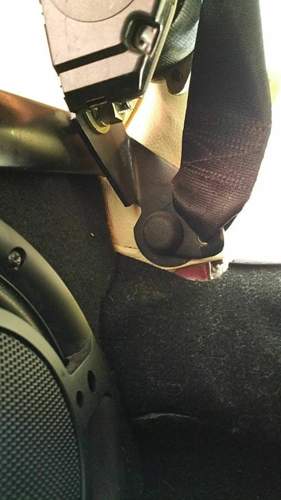

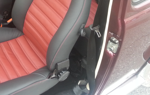

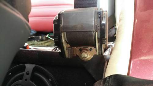

Ich greife das Thema mal wieder auf.
Hatte in meinem 1302 (70) zwar 3-Punkt Gurte verbaut diese rollten sich jedoch nicht auf und hingen dann beim Aussteigen immer aus der Tür
Jetzt hab ich mir beim Käferservice Wuppertal die einzigen 3-Punkt Gurte die angeboten werden bestellt. Die wurden oben Bereits erwähnt wurden.
Jetzt habe ich eben das Problem das diese 1. nicht vertikal verbautwerden können (zu breit), hat da wer ne Lösung, und 2. dadurch auch der Gurt klemmt.
Sind die oben erwähnten anderen Sicherheitsgurte schmäler?
Gibt es da keine vernünftige Idee?
Danke für Eure Hilfe!
Mfg Steve
Hast Du es mal bei Classic-Parts probiert? Da sind noch welche mit 111Nr. gelistet. Ich würde mal anrufen und fragen ob die noch originale auf Lager liegen haben.
