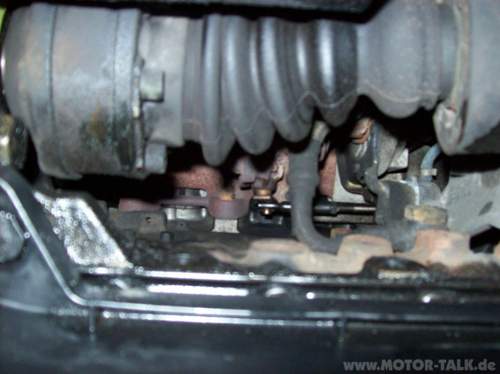

Hallo VW-passat-diesel!
Wie Padman schon sagte, sind Angaben zum Fahrzeug äußerst wichtig,
daher solltest Du mal sagen um welchen MKB es sich hier handelt. Turbo
mit Beipass oder beser gesagt Westgateventil haben 1Z und AHU Motoren.
Ein Defekt an diesem erkennt man subjektiv durch starken Leistungsabfall,
effektiv aber nur durch eine Auslese des Fehlerspeichers, denn dort sollte
dies durch Saugrohrdruckregeldifferenz hinterlegt sein. Das Problem resultiert
zumeist aus dem Festgehen des Westgategestänges, sodaß die Ansteuerung
über die Druckdose wirkungslos bleibt. Leider ist das Gestänge nur schwer
von unten zugänglich, aber mit etwas Geduld und Geschick kann man das
wieder gangbar machen. Aber bis hier erstmal alles nur Vermutung, beschreibe
mal näher, was Deinem Motor fehlt, oder laß einfach den Fehlerspeicher
auslesen - hätte der Mechaniker machen sollen, statt wild Vermutungen
anzustellen.
Gruß Eiche.
Westgategestaenge-2
Westgategestaenge-1
