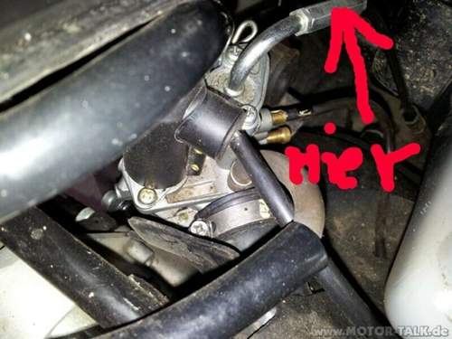

Habe einen Luxxon YX9 Roller. Möchte das Standgas einstellen, da mein Roller immer an der Ampel etc. ausgeht.
Hier ist ein Bild vom Vergaser:
http://img585.imageshack.us/img585/3514/sam0457z.jpg
Habe an der blaumarkierten Schraube gredreht (rein) und jetzt kommt viel Qualm aus dem Auspuff?!

Dreh noch bissl dran rum und auch du wirst den Motor noch kaputt bekommen...
Du hast die Ölmisch-Einstellschraube verstellt...
Mein Rat: Geh zu ner Werkstatt die sich damit auskennt und den Vergaser neu einstellt, und lass Dir erklären wo die Standgas-Einstellschraube ist.

Oben aus dem Vergaser kommt der Gaszug raus, da ist diese ziemlich lange Schraube/Mutter, diese etwas rausdrehen und mit der kleinen davor kontern!!!

Hier zur Vorsicht noch ein Foto.
Vergaser

Das gilt nur bei 4-Takter. Der Roller ist aber nen 2-Takter.
Ein Verändern des Gaszuges hätte als fatale Folge, dass dann mehr Sprit aber zu wenig Öl beigemischt wird. Bei 2-Takter wird der Gaszug in zwei Züge geteilt: Vergaserzug und Ölzug. Wird der Vergaserzug gekürzt, so erhält er zu wenig Öl.
Er könnte nur den vorderen Gaszug ändern. Das würde aber bedingen diesen auszutauschen - und es ist sehr kniffelig diesen dann gespannt in den Gasgriff einzumontieren, zudem ist nachträgliche Korrektur nur schwer möglich, da der Zug bei Montage in den Gasgriff festgeschraubt wird und dadurch geplättet wird.
Bitte vorher genau lesen um was es geht bevor man falsche Ratschläge erteilt!

Habe festgestellt, dass die goldfarbene Schraube die Standgasschraube ist, also die oben blau markierte.
Muss jetzt nur die optimale Einstellung finden...wie macht man das am besten?
schraub sie langsam hinein
und dann hörst du es wie das standgas sich verhält
aber nicht zu arg reinmachen ganz langsam
