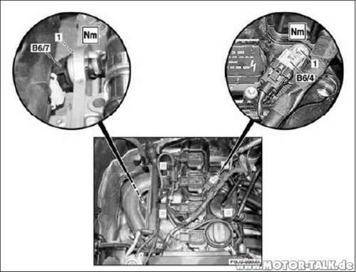

Hallo liebes Forum,
pünktlich zum Pfingstwochenende ging während der Fahrt die gelbe Motorkontrollleuchte an. Beim Fahren gibt es keine hörbaren oder sichbaren Auffälligkeiten.
Der OBD-Diagnosescanner ergab die Fehlercodes:
  • P0340 (Nockenwellenpositionssensor Schaltkreis Fehlfunktion / Bank 1 oder einzelner Sensor)
  • P0341 (Nockenwellenpositionssensor Schaltkreis Bereich / Betriebsverhalten, Bank 1 oder einzelner Sensor).
Auf der Lösungssuche habe ich gelesen, dass ein Austausch eher unproblematisch sei und wollte es selbst durchführen.
Das Problem ist, dass ich den Nockenwellensensor nicht lokalisieren kann. Vor lauter Steckern und Kabel kann ich das Ding einfach nicht erkennen. Vielleicht könnte jemand mir das Ding auf dem angehängten Foto zeigen (falls es sichtbar ist) oder schrieben, wie ich an den Nockenwellensensor komme.
Ich stehe momentan ziemlich auf dem Schlauch und wäre über eine Starthilfe froh.

falsche Verkleidung abgemacht.
Nimm das Plasteding davor runter, bitte.
Themenstarteram 18. Mai 2013 um 18:36
Hallo corrosion,
die vordere Abdeckung habe ich entfernt. Ich hoffe, dass es die richtige war.
Das mittlere Plastikding scheint nicht ohne weiterer abzugehen, weil es anscheinend eine Einheit bildet, wo sich die Zündspulen befinden.
Hab zwar keinen 200 K, aber Schau mal das letzte Foto auf dieser Seite.
http://www.satria.de/200SX/Technik/ZZP.php
Solltest deine beiden "Hupen" dann auch finden. Sieht ähnlich aus.
Ob man da was versehentlich verstellen kann beim lösen, keine Ahnung.

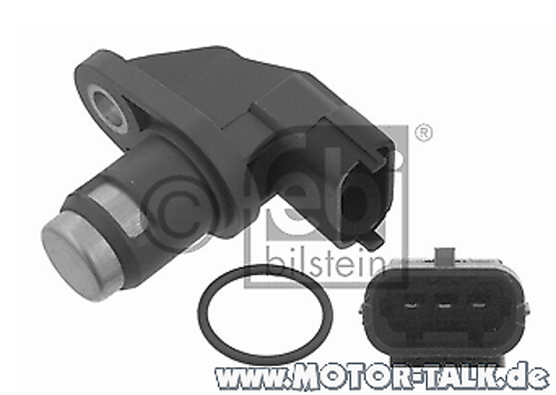

Hallo Wirzi,
der Positionsgeber Nockenwellensensor Einlass A 004 153 96 28
ist wenn Du vor dem Motor stehst etwa rechts von der Zündspuhle vom 3. Zylinder.
Der Positionsgeber Nockenwellensensor Auslass A004 153 69 28
ist etwa auf Höhe der Zündspuhle vom 2.Zylinder links an der Seite des Auslasskrümmers.
Gruß Strike :)

Themenstarteram 19. Mai 2013 um 19:49
Hallo miteinander,
Vielen herzlichen Dank für die Starthilfe! Ich bin jetzt einen Riesenschritt weiter und werde mich in den nächsten Tagen melden, um zu berichten, wie die Reparatur verlaufen ist.

Themenstarteram 3. Juni 2013 um 12:30
Hallo miteinander,
beide Nockenwellensensoren sind ausgetauscht, die Fehlermeldungen gelöscht, aber das Auto will nicht anspringen.
Beim Tausch fiel mir auf, dass die alten Sensoren mit Öl belegt waren. Außerdem ist der Stecker des re. Nockenwellenverstellers verölt. Die Ergebnisse aus der SuFu und anderen Foren sind schon ernüchternd. Wenn das Öl tatsächlich bis zum Steuergerät durchgewandert ist, wäre das evtl. eine Erklärung für das gleichzeitige Erscheinen der beiden Fehlercodes. Da wird der alleinige Austausch des Nockenwellenverstellers wohl nicht ausreichen und die möglichen Reparaturkosten bis zu etwa 2000 Euro müssten erstmal geschluckt/verdaut werden.
