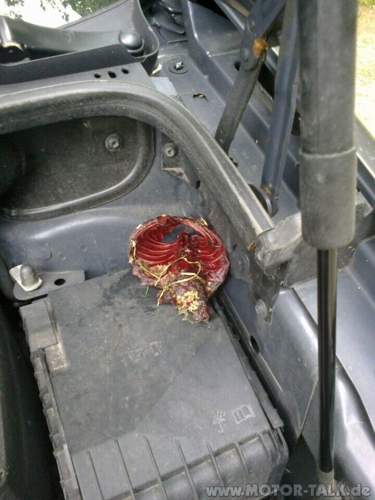

Wir waren letzte Woche mal wieder in unserer Ferienwohnung im Harz (Bad Sachsa)
Dort hat mich der Marder auch schon des öfteren heimgesucht, aber bisher noch nichts kaputt gemacht.
Diesmal hat mein kleiner Freund mir auch mal ein Geschenk da gelassen
Aber seht selbst
11052011015

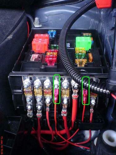

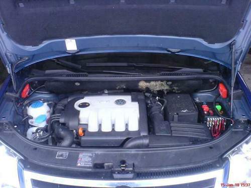

... so schaut's bei mir aus .
Siehe Pic .
Einfach meine 2x Marderschreck ( M 2500 )  an die Stromleiste vom Sicherungskasten ( d' Saft kommt ja direkt von der Batterie ) angebastelt . ( grün markiert auf dem einen  Bild )
... und eventuell kommt mir noch ein 3. ( 100 % Wasserdicht - M 2700 ) unters Auto :eek:
Nach dem letzten Attentat der kleinen " Beißer " .
