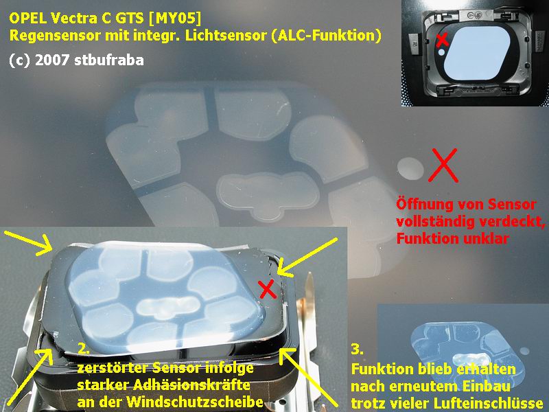

In diesem Thread findest Du ein paar Bilder, wie das Innenleben hinter der Abdeckung aussieht. Ein paar Bemerkungen und Fotos drehen sich auch um die Demontage des Sensors. Es geht hier zwar um den Regensensor der neueren Generation, ich denke aber, die Befestigung ist die gleiche.
Achim

Ich habe gestern Abend frohen Mutes meinen neuen Sensor beim FOH abgeholt und wollte ihn dann Abends kurz wechslen. Die Ernüchterung kam nach dem Auspacken des Sensors. Es ist leider der falsche Typ.
Wenn ich mir die Bilder in dem anderen Tread so anschaue, dann handelt es sich um den gezeigten Sesnor also um ein neueres Modell. Sehr ärgerlich Sache.

Hi Torsten,
kannste den Sensor mal fotografieren, den Du bekommen hast? Wieviel Anschlusspins und welche Artikel-Nummer..?

Hallo Christian,
anbei ein Bild von dem Sensor, welcher in meinem Auto verbaut ist und im nächsten Beitrag das Bild von dem Sensor, welchen ich bekommen habe.
Viele Grüße,
Torsten
