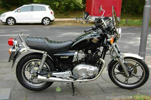

Ein Foto meiner Dicken (hatte sie damals neu gekauft) ist im Anhang:
Motosuzi

Deine Maschine sieht ja echt Klasse aus. Wie alt war sie bei Aufnahme der Fotos?
Bei meinem Motorrad war auch eine Windscheibe dabei, die habe ich aber nicht angebaut und aus dem Tüv - Bericht rausnehmen lassen. Wenn ich deine Maschine so sehe, sieht sie mit Windschild gar nicht schlecht aus. Jetzt tuts mir ein wenig leid. Allein bei der Tüv-abnahme hat es 32 Euro mehr gekostet, dass der bescheinigt hat, dass das Windschild nicht mehr dran ist. Wahrscheinlich verlangt die Zulassungsstelle beim anmelden nochmal nen Batzen für das Streichen des Windschildes aus dem Brief.
Naja, jetzt isses zu spät.
Gruß freiheitsstern
Hallo!
Das Foto meiner Suzuki ist vom November 2008.
Also noch nicht so alt. :D
Da hatte ich sie gerade fertig restauriert und von der Suzuki-Werkstatt zwecks "noch-mal-durchchecken" und TÜV-Abnahme abholen lassen.
