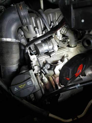

Hallo zusammen!
Ich weiss hier gibt es zig Beiträge zum AGR Ventil, aber irgendwie blicke ich im Moment nicht ganz durch.
Meine Mutter fährt eine B klasse W 245 180 CDI.
Das Auto dreht nur noch bis 3000 Umdrehungen und das Motorlicht ist an.
(Ab und zu läuft er auch wieder normal)
Der Fehlerspeicher sagt irgendwas von AGR Ventil.
Nun wollte ich Dieses wechseln.
Wo sitzt das nun genau?
Vorne unter dem Luftfilterkasten oder hinten Richtung Spritzwand?
(Habe ein Bild angehängt ist das, das AGR Ventil?)

Hallo lordschorsch
Na da bist du doch schon genau dort wo du hinwillst ;)
Ja, genau die gekennzeichnete Gerätschaft ist das AGR-Ventil.
Hast ja sogar das Foto vom User mjniche gefunden, perfekt.

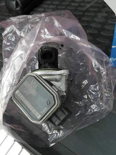

Hallo Ottcar!
Hab mir das AGR Ventil laut Mercedes Teilenummer besorgt aber da sind absolut keine Wasserschläuche dran.
Bzw Anschlüsse.
Bin schon recht irritiert??

Uups, ohne Anschlüsse für Wasserkühlungsschläuche, das ist auch mir NEU !
Dann wäre es jetzt aber an der Zeit am Wagen zu prüfen ob dem tatsächlich so ist !!!
Wo hast du bestellt ... und nach welchen Auswahlkriterien bist du verfahren ?
Ich persönlich hätte in der Bucht gekauft und hätte dann auf der Seite des Verkäufers durch Eingabe der HSN und TSN bestellt.
Solltest du so verfahren sein in deinem Vorgehen, kann das AGR normal nur passen.
Wie oben schon geschrieben, nun prüfen ob der Wagen tatsächlich keine Wasserkühlungsanschlüsse hat.
Denn irgendwie mußt du ja nun herausfinden obs paßt oder nicht.
Schon allein wegen möglicher Widerruf- und Rückgabefristen. Die Uhr tickt ...

Is wie gesagt ich hatte ja letztens schon den Luftfilterkasten runter und war mir ziemlich sicher das keine Schläuche dran waren.
Ich hab mir bei meinem Mercedeshändler laut Fahrgestellnummer die Teilenummer für das AGR Ventil raussuchen lassen.
Und das Ganze hier bei einem Ortsansässigen Teilehändler anhand der Nr gekauft
@lordschorsch schrieb am 11. Oktober 2017 um 18:34:22 Uhr:

Hallo
ich fahre einen Baujahr September 2009 180 CDI W169.
Als Anlage 3 Fotos. Es sind keine Schläuche am AGR
Es ist wenn der Luftfilterdeckel gelöst ist, nur 2 Schrauben am AGR. Den Luftfilterkasten kann man etwas anheben.
Er muss nicht komplett abgebaut werden.
Aber ich würde den Luftmengenmesser welcher auf gleicher Höhe sitzt etwa 15 cm rechts wenn man vor dem PW steht, gleich mit reinigen. Der war bei mir mit den Schläuchen auch total versifft und voll Russ.
Gereinigt habe ich das Teil mit Russentferner von der Scheibe des Kaminofens. Spray u Wasser. Aber auch Bremsenreiniger soll gut gehen.
Gutes Gelingen
Grüsse
