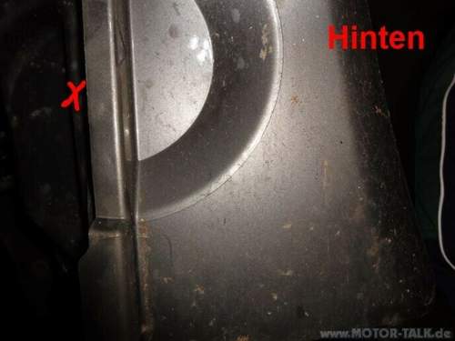

ich hatte bereits in einem anderen Forum gefragt, wo man beim Smart 451 den Wagenheber ansetzt, man gab mir dort schon einige Hinweise und ich habe nun zur Sicherheit nochmal Fotos vom Unterboden meines Smarts gemacht, da ich mir nicht ganz sicher war, alles richtig verstanden zu haben.
Da ich nun in Kürze loslegen möchte, wäre es nett, wenn hier vielleicht nochmal jemand einen Blick auf die Bilder werfen könnte. Ich habe es so verstanden, dass ich an den Punkten ansetzen soll, die in den Bildern rot markiert sind - also praktisch jeweils direkt an dem Falz - ist das so richtig? Wobei ich mich bei dieser Gelegenheit auch frage, warum die Kunststoffverkleidung hinten auf beiden Seiten nicht über den Falz geht. Ein Wagenheber wurde dort auf jeden Fall noch niemals angesetzt...

Vorne
Hinten
Nimm etwas Gummimatte aus dem Baumarkt ( WaschmaschinenAntirutschunterlage)
und setzt die unter den TellerWagenheber und dann bist du auf der sicheren Seite
nix wird zerkratzt oder verbeult ....

am 23. Januar 2012 um 5:47
Servus,
das passt , setz den Teller des Hebers direkt auf den Steg . Nicht in die Mulde !!!
Mit etwas Gummi zwischen Metallteller und Steg als Unterlage schonst Du das Plastik .
Ernst
[Von Motor-Talk aus dem Thema 'Smart 451 - wo den Wagenheber ansetzen' überführt.]
Ich habe mir nen Holzklotz mit ner kleinen Nut für den Steg gebastelt, darunter kommt dann der Teller des Wagenhebers, dann kann auch nichts verrutschen. Den Wagenheber Bitte nicht unterm Kunstoff Schweller ansetzen, sondern wirklich unter dem Steg.
Wenn du nen ordentlichen Wagenheber hast, brauchst du auch nur hinten ansetzen, kannst dann vorne und hinten gleichzeitig wechseln, die vorderen Aufnahmepunkte braucht man eigentlich nur für eine "Hebebühne", also wenn das ganze Fahrzeug angehoben werden soll.
Gruß Ingo

Ich habe mir auchmal die Schweller von unten angesehen:eek:
Wagenheber angesetzt, da wo der Aufnahmepunkt ist. Ergebnis: das Plastik
war immer irgendwie mit dabei, fing an zu knarzen, zu spannen, dachte, mir
fliegt die Plaste gleich um die Ohren:D
Ich kam mir vor, als hätte ich ein Trabi:D
Dann war ich mal beim Reifenhändler: Smart auf die Bühne, Aufnahmepunkte, egal,
hoch mit dem kleinen Ding:eek:
Der Schweller schien zu bersten ( wie ein Schwellkörper:D). Hinterher, als ich
wieder daheim war, war zu sehen, Plastikschweller war irgendwie ausgehangen und wurde
bei der der nächsten Inspektion kostenlos wieder eingeklipst.
Also, ganz so einfach ist dat nicht, mit den Aufnahmepunkten:mad:
zumnindest beim Smart:D
Am besten ist der Wagenheber vorn unterm Dreieckslenker und hinten am Achsrohr zu positionieren. Sollte dann aber auch ein Montagewagenheber sein!
