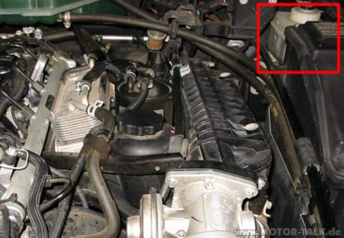

Themenstarteram 21. Januar 2011 um 22:22
habe etwas rumgeforscht und rausgefunden, dass der BLSchalter beim Facelift-Modell im Bremskraftverstärker sitzt und nicht wie früher am Bremspedal.
Jetzt weiß ich natürlich nicht, ob dieser von Aussen angebaut ist oder im Gehäuse versteckt.
Was hast du für eine Teilenummer erhalten oder stell mal ein Bild von dem Schalter ein.
A 001 545 64 09 ist die Nr. für den Schalter am Pedal. Hat dein HBZ unten drunter einen oder 2 Druckgeber?
Themenstarteram 22. Januar 2011 um 13:10
Danke für die Anwort.
Ja das ist die Nummer, nur bin ich mir fast sicher, dass dies der falsche Schalter ist.
Wie kann ich das mit der Anzahl der Druckgeber herausfinden?
Der Schalter soll von MB sein? Ich hab auch noch irgendwo einen liegen auf dem steht die Teilenummer von MB drauf.
Die Anzahl der Drucksensoren unter dem HBZ findet man durch hinschauen heraus. Ich gehe mal von aus du weißt wo der HBZ zu finden ist?
Wenn nicht dann schau auf dem Bild nach.
Hauptbremszylinder
Themenstarteram 22. Januar 2011 um 16:33
Vielen Dank für das Bild zum HBZ. Beim meinem ist nur ein elektrischer Anschluß, der von unten in den HBZ führt zu sehen. Jetzt weiß ich nicht, ob Du das mit dem Sensor gemeint hast?
Das Foto vom Schalter ist aus dem Netz. Meiner, den ich in einer Vertragswerkstatt gekauft habe, sieht aber genauso aus, wie der auf dem Foto. Nur steht auf dem leider auch keine Nummer drauf.
kann es sein das es die Pos. 14 mit der Teile-Nr. A1635401217 ist:confused::confused::confused:
