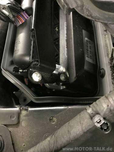

hallo
ich wollte meine 8k 2,0 tdi 143ps ein bischen mehr wumme geben auf 180ps
nun habe ich ein tuner gefunden der mir ein guten preis gemacht hat
einzige nachteil ..der ist ca 450 km von mir entfernt
er hat geschrieben das ich ihn auch das motorsteuergerät schicken kann
nun wollte ich das ausbauen ,aber wo sitzt das?
muss ja irgendwo bei der frontscheibe sein oder
hat vielleich einer ein bild davon?
spritzwasserkasten verkleidung wegbauen
3 TORX schrauben lösen unter dem Wischwassertank
deckel ab
dann schaust du auf das MSG
- das MSG selbst ist mit einem Sicherungsbügel gesichert- der muss entfernt werden (abreißschrauben)
hier auf den Fotos zu sehen

Es sitzt in der Steuergerätebox im Wasserkasten fahrerseitig. Man beachte die Abreißschrauben, mit denen das Steuergerät befestigt ist. :)
http://www.motor-talk.de/.../4-blackbox-wasserkasten-i203859963.html
wie muss das denn mit den abreißschrauben?
kann man die irgendwo bekommen?
oder anders befestigen?

wie baue ich den aus?
muss der wasserkasten raus?
deckel ab
Dsc01669
Dsc01670
Dsc01671
+3

siehe unten
die abreißschrauben müssen ERWÄRMT werden und dann mit einer zange abdrehen- ich habe aber immer mit einem dremel einen schlitz reingeschnitten und dann rausgeschraubt
ersatzschrauben gibts bei audi ...
