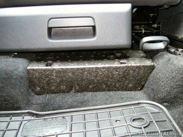

Hallo Leute,
ich möchte meine FSE Low durch eine Premium ersetzen.
Da dies laut Forum sehr einfach, durch Modulaustausch, möglich sein soll müsste ich jetzt nur noch das alte Steuergerät finden?!
Ich lese hier dauernd das es unter dem Beifahrersitz montiert sein soll. Ich seh' da aber nichts!
Entweder bin ich blind oder gibt es beim Golf V (Bj. 2005) noch einen anderen Platz?
...oder muss etwa der Sitz raus um an das Gerät ranzukommen?
Thomas

Sers,
ne es ist schon richtig. Wenn du von vorne unter den Beifahrersitz schaust, siehst du so eine graue Styropor-Kiste.
Die Musst du nach vorne ziehen und schon hast du zumindest das dicke Kabel in der Hand. Sie ist aber mit ein paar Widerhacken da drinne befestigt.
Dann muss aber halt noch Handschuhfach und die Verkleidungen vom Handschuhfach runter zum Sitz raus. Dann kann man das Kabel ganz einfach zwischen den beiden Teppichen verlegen und schon hat man das Premium FSE.

sieh mal hier
http://www.motor-talk.de/.../Attachment.html?attachmentId=667083
Themenstarteram 19. März 2009 um 16:39
Danke Hartmut, das Foto habe ich auch gerade entdeckt!
Jetzt weiss ich auch definitiv das ich nicht blind bin und das ich dieses Modul nicht habe - jedenfalls nicht dort
Mir bleibt wohl nix anderes übrig als die Kabel von der Handyaufnahme zu verfolgen.
Vielleicht wurde die FSE bei mir nachträglich eingebaut und da haben die Schrauber das Modul woanders plaziert - echt zum ko....

nach kurzer Diskussion mit dem "Freudlichen" der natürlich meinte, dass Gerät sitzt unter dem Beifahrersitz und anschliessendem Nachsehen hat er sich jetzt schlau gemacht.
*Trommelwirbel*
Die Kiste sitzt tatsächlich unterm Beifahrersitz!
Unter dem Teppich soll das Modul sein. Dazu muss der Sitz, sowie die Schwellerverkleidung raus und dann soll man den Teppich umschlagen können und man hat den Schatz gefunden.
Vielleicht such ich gleich mal im Forum nach einem "Sitz ausbauen pdf" :-)
Bin gespannt ob ich die Suche nach dem Phantom irgendwann beenden kann...tstsss
P.S. bin da gerade auf etwas gestossen *klick* :(
Themenstarteram 27. Mai 2009 um 12:05
*Tusch*
Ich habe es gefunden!
Es ist also tatsächlich unter dem Beifahrersitz, unter dem Teppich. An der rechten Sitzschiene ist der Teppich vorgestanzt, darunter findet ihr das graue Ding. Direkt an dem kleinen Kästchen, in dem die Stecker für den Sitz untergebracht sind.
Wenn man schlanke Finger hat braucht man nicht mal den Sitz ausbauen - es geht auch so (auch wenn der Teppich etwas leidet).
Nun ist endlich die Premium drin, wenn ich jetzt noch die Antennenverlängerung verlegt habe, sollte alles perfekt sein.
