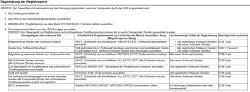

am 27. März 2015 um 8:07
Du hast kein Werkstatt Hanbuch, oder? Da stehts mit Sicherheit drin, aber ich muss mal die Zeit finden da rein zu gucken.
Themenstarteram 27. März 2015 um 11:02
Nein habe ich leider nicht

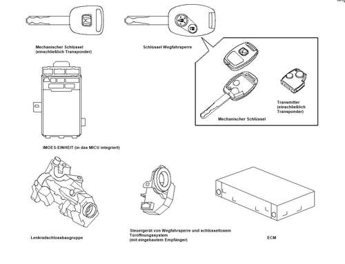

am 27. März 2015 um 12:38
Die Wegfahrsperre sitzt doch nicht in der MICU sondern in einem extra Steuergerät am Zündschloss.
Man muss die MICU aber mit dem Honda HDS and die Wegfahrsperre anlernen. Also kann das ein Honda Vertragshändler machen, der so ein System da hat.
http://civic.hondafitjazz.com/.../SNB6E00J46636200000MBAT00.HTML
Da gibts einen Menüpunkt im HDS, der das Ersetzen der MICU vorsieht (letzter Punkt).
am 27. März 2015 um 16:47
Das Steuergerät für die Zentralverriegelung ist in der MICU integriert (wie bereits geschrieben).
Das Steuergerät für die Wegfahrsperre und schlüssellosem Türöffnungssystem befindet sich im Bereich, wo auch der Schlüssel, ergo der Transponder/Transmitter (im Schlüssel integriert) ist, also beim Zündschloss.
Das Auto lässt sich mit einem Schlüssel nur starten, sofern mit dem HDS-Gerät aufeinander programmiert wurde und wenn sich Transponder/Transmitter zusammen mit dem Schlüssel und sich beide im Bereich des Zündschlosses befinden, was ja i.d.R. auch der Fall ist.
Ist der Schlüssel bzw. Transponder/Transmitter nicht auf das jeweilige Fahrzeug programmiert, funktioniert der Anlasser zwar und dreht durch um den Motor starten zu wollen, aber das Steuergerät der Wegfahrsperre gibt nicht zum Motorstart frei.
Eben ein ähnliches Verhalten, als wie wenn der Kraftstoffzufuhrsperrschalter betätigt wurde.
Dir wird also nichts anderes übrig bleiben, als die Komponenten neu aufeinander programmieren zu lassen beim Händler oder, sofern du wie ich selbst ein HDS-Gerät besitzt, diesen Vorgang selber zu machen.
