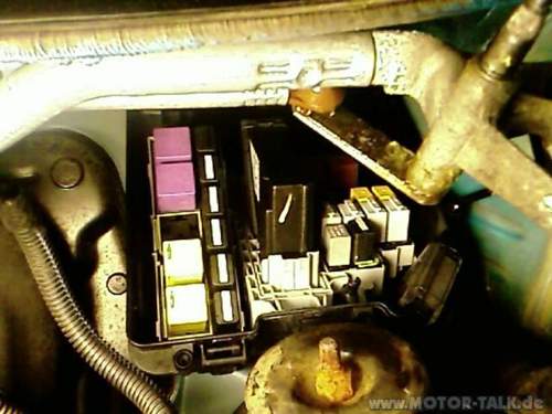

Hallo Gemeinde,
ich habe ein neues kleines Problem.
Meine Leuchte für den Werkstattbesuch geht nach kurzer Zeit fahrt immer wieder an.
Lt. Tech2 Fehlerauslese ist es der Regler für die Steuerung des Lüfters der Motorkühlung.
Die Stufe 2 ist defekt. 1,3 und 4 funktionieren noch.
Frage? Wo sitzt dieser Regler und was könnte er kosten? Ist der Tausch schwierig?
Danke für Infos!

Hallo.
Geschaltet werden diese Lüfterstufen über ein Relais, angesteuert vom Motorsteuergerät.
Am Lüfter selbst müsste die Widerstandskaskade sitzen, meistens auf der Rückseite vom Motorlüfter.
Kann sein das da nur ein Relais defekt ist.
Werner

Sollten es wie von hwd63 beschrieben die Relais sein, so sitzen diese hinten rechts im Relaiskasten im Motorraum, Nummer 24 u. 25 nebeneinander.

Themenstarteram 13. Februar 2014 um 18:50
Also ich denke es ist das Relais?
Wir haben via Tech 2 die einzelnen Phasen der Lüftergeschwindikeit durchprobiert.
Und Stufe 2 hat nicht funktioniert.
Wo sitzt der Kasten vor der Schottwand oder dahinter?
Habe noch mal in den Stromlaufplan geschaut, die Nummer 24 und 25, wie weiter oben beschrieben sind nicht in dem Relaiskasten.
Auch sind sie nicht für die Lüfter/Kühler.
Lt. Plan sind es K34A, dieser sitzt im Relaiskasten.
Dann noch K34B, C und D je nach Motorisierung auch noch K119R.
Diese drei befinden sich in einem separaten Dreier-Gehäuse vor der Starterbatterie.
Bilder im Anhang zur Position des Relaiskasten und der Zusatzrelais:
Gehen nur einzeln zum hochladen:
Und hier Bilder vom Relaiskasten, oben rechts im Wasserkasten:
Relaiskasten1
Relaiskasten2

Themenstarteram 6. Juli 2014 um 10:28
So ich bin etwas Ratlos.
Der Wagen war in der Werkstatt, auch wegen der Airbagleuchte.
Dazu noch im anderen Thread mehr.
Die Werkstatt sagt mir das es am Motorsteuergerät liegt.
Es gäbe dort kein Relais sonder das Steuergerät ist kaputt.
Fehlercode P1482
