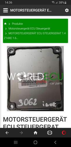

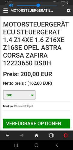

Das MSG vom Z16SE hat die Goldmedaille in den ECU-REPARATURDIENSTEN.
Ist baugleich mit Z14XE/Z16XE-MSG
https://www.actronics-gmbh.de/top-5-der-meist-uberholten-steuergerate
Bei Gebrauchtkauf unbedingt die VIN ( Fahrgestellnummer) vom Spenderfz des MSG durchgeben lassen und vor Kauf ( mit Betonung auf vor ) hier posten
Sonst ist das Teil wertlos.
