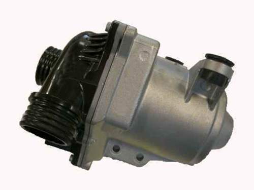

am 19. Januar 2012 um 19:59
Ein Bild im Anhang.

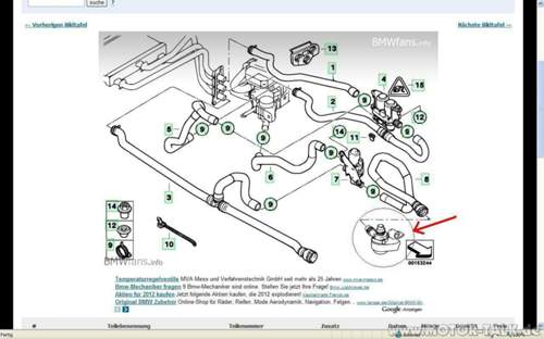

Themenstarteram 22. Januar 2012 um 9:50
@BMW_verrückter
Ist das nicht die Hauptwasserpumpe? Die Kühlung vom Motor ist ok, die Motorwassertemperatur auch (>90°C), aber die Heizung heizt nicht sonderlich gut, auch wenn man diese auf höchste Temperatur dreht.
Das Foto von mir bildet doch eine kleinere Pumpe ab oder? Wenn ich das richtig gelesen habe, gibt es doch 2 Wasserpumpen, eine für Motor, eine für die Heizung???
Ich hab übrigens den N53-Motor, nicht N52!
An Te.
Das auf deinem bild schaut aber ehr nach Thermostat aus.
Themenstarteram 22. Januar 2012 um 10:36
Original geschrieben von gpanter22
An Te.
Nein, das ist ein Screenshoot aus einem Teilekatalog - elektrische Wasserpumpe.
Wo sitzt denn nun die 2. (Zusatz-) Wasserpumpe für die Heizung?

Themenstarteram 24. Januar 2012 um 20:48
Wenn ich mir die Teilelisten so anschaue, gibt es bei jedem Heizungstyp einen "Schlauch Zusatzwasserpumpe-Wasserventil" - also ein Schlauch, der von der Zusatzwasserpumpe zum Wasserventil geht.
@BMW_verrückter: diese Pumpe sitzt nicht in dem von dir beschriebenen Wasserventil, sondern am anderen Ende des daran angeschlossenen Schlauchs.
Komischerweise ist diese Pumpe nicht näher beschrieben, ich habe sie mal im Anhang markiert...
Im Übrigen ist es mir schleierhaft, wie man eine Heizung / Kühlkreislauf derart kompliziert gestalten kann...

am 24. Januar 2012 um 20:54
Das System ist überhaupt nicht kompliziert aufgebaut ;)
Ja, beim N53 sitzt sie dort, mein Fehler. Das ist die Zusatzwasserpumpe - eine andere gibt es nicht!

Themenstarteram 24. Januar 2012 um 21:00
Original geschrieben von Bmw_verrückter
...Ja, beim N53 sitzt sie dort, ...
Wo? Ich meine wo im Motorraum muß ich suchen? Wo ist sie festgeschraubt? Ich finde nur das doppelte Wasserventil, nicht das einzelne, wo der Schlauch der Pumpe endet...
am 24. Januar 2012 um 21:04
Es gibt nur das Wasserventil, wenn du keine Standheizung hast. Wenn du Standheizung hast, dann findest du auch ein Umschaltventil, welches zwischen Standheizung und normale Heizung das Wasserventil ansteuert, sprich, das Kühlmittel durchlässt!
Verfolge einfach den Schlauch des Wasserventils.
