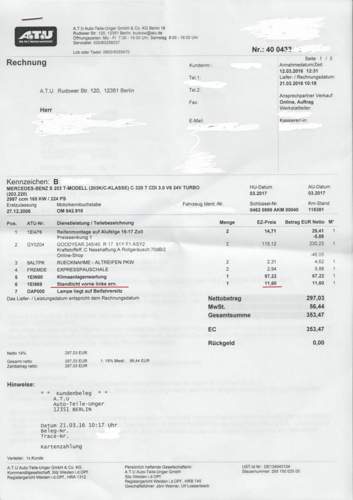

Geht das schon wieder los.... der Deckel bewegt sich keinen Millimeter.... und will erst recht nicht ab.
Danke...atu und der Freundliche wird mir es sicherlich zeigen :)
