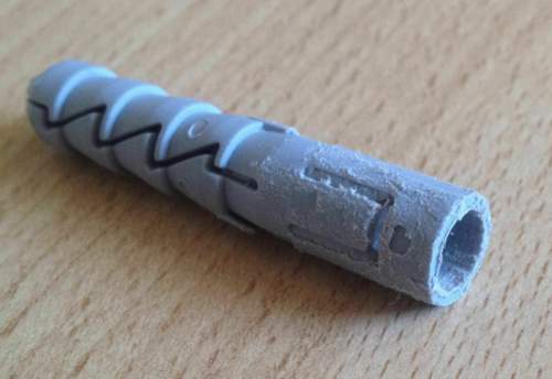

Hey, kannst du bitte ein Foto von deinem Hebelchen machen. Kann mir unter deiner Beschreibung von dem Stück Unterdruckschlauch nicht so ganz was vorstellen.
Nein mein Tankverschluss erreicht den Hebel nicht.
Danke
So, habs nun mal geschafft ein paar Bilder zu machen.
Auf dem ersten Bild erkennt man das Teil ausschaut
Auf dem Zweiten wie es eingebaut wird
Auf dem Dritten Draufsicht (ca. 10mm im Durchmesser)
Auf dem Vierten Seitenansicht mit Abmessungen der Aussparung
Die Aussparung wird benötigt, da ansonsten der Tankdeckel daran hängen bleibt und nicht mehr vollständig eingeschraubt werden kann.
Ich hoffe es hilft ein wenig ;-)
Aber VORSICHT, beim Tanken (zumindest beim Volltanken) muss das Teil immer entfernt werden, da ansonsten der Ausgleichsbehälter vom Tank mitgefüllt wird. Das kann im Sommer zum Überlaufen des Tanks führen ...
Tom

Hmmmm? Also, ich verstehe das so, dass der Hebel länger sein muss damit beim eindrehen des tankerschluss der Hebel nach hinten gedrückt wird, somit such ich ein kleines Rohr mit passendem Durchmesser, das ich auf den noch vorhandenen Hebel setzen/kleben kann.
Nee, mein Hilfsröhrchen wird in das Plastikteil im Einfüllstutzen reingeklemmt und drückt den Hebel immer nach unten. Sowohl wenn der Deckel eingeschraubt ist als auch wenn er rausgedreht ist. Vergrößer das zweite Bild mal und zoom ganz rein da siehste den blauen Strich der längs auf dem Hilfsröhrchen verläuft.
Eine Verlängerung des Originalen Hebels ist mir leider nicht gelungen, deswegen diese Behelfslösung ...
