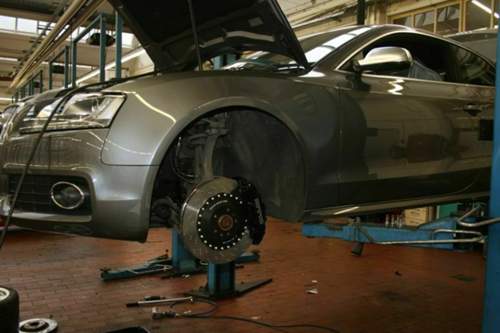

Kann mir jemand verraten, wie ich das Auto aufbocken kann? Wo stelle ich die Unterstellböcke hin?

Ich hoffe, dass ich nicht gegen die Forenregeln verstoße, aber Ich habe im International A5-S5 Owners Club (http://www.a5oc.com) Forum etwas gefunden:
http://www.a5oc.com/forums/attachment.php?attachmentid=129370
Was meint Ihr? Kann ich mein Auto an den blau markierten Stellen aufbocken?
Das dürfte gehen. Dort setze ich immer den Rangierwagenheber an.
Ja sollte problemlos klappen.
An den BLAU markierten Stellen? Ihr habt euch hoffentlich verschrieben/verlesen.
Themenstarteram 25. Mai 2017 um 20:40
@darklordjr8 schrieb am 25. Mai 2017 um 09:54:15 Uhr:
Echt jetzt? Kann man den A5 dann wirklich nirgendwo aufbocken?
Warum sollte es nicht an der Wagenheberaufnahme gehen???
Verstehe die Frage garnicht.
Nur sollst du das Fahrzeug nicht auf die unteren Querlenker stellen. :D
Die Wagenheberaufnahme braucht er doch zum Anheben.
Die Frage ist: Wo stellt man danach die "Böcke" drunter?
