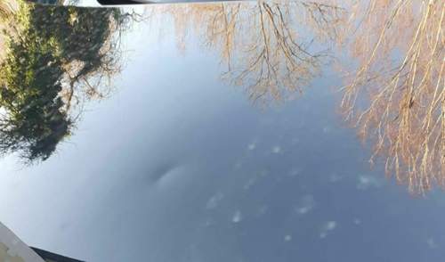

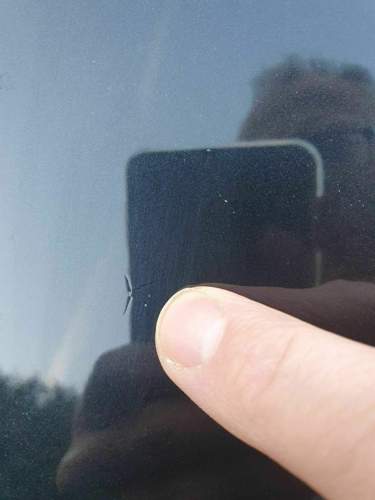

Hab jetzt hier ein paar Fotos von der Beule und von den Rissen die es teilweise auf der Haube gibt gemacht. Im Beulenbereich ist da kein Riss. Der Lackierer wollte die Haube komplett abschleifen und neu Lackieren. Klar ist das für ihn lukrativer mit der neutralen Frage, ob solch eine Beule nicht schadenfrei nach 3J. so raus geht oder wird der Lack zu sehr beansprucht?

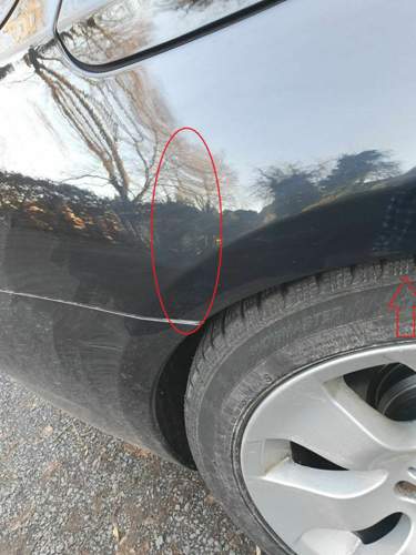

An der Seite sieht man einen Längstknick leider sehr schlecht und nur mit feinem Auge (großflächig oval rot markiert, wobei der Pfeil die Zugstelle markiert die den Knick verursacht hat) und das Spiegelbild reflektiert/verzerrt. Die Frage ist, ob man hier tatsächlich einen solchen Hauruck-LängsKnick mit einem Beulendoc rausgebekommt oder am Ende ein Wellental erzeugt?
Ich bin da schon recht pingelig und möchte ein Beulenfreies Auto und erst recht wenn den Schaden andere verursacht haben. Was kann man denn sonst machen, denn auch dort wurde die Kiste schon mal überlackiert und ich möchte keine dritte Lackschicht.

Die Delle auf Haube kann man drücken, falls eine Strebe drunter ist, geht es auch mit Ziehen. Aber dann besteht das Risiko, dass der Lack abreißt, denn die Lackierung der Haube ist Pfusch, wie man deutlich an der Macke an der Kante sieht. Sieht nach Anfängerspachtelarbeit aus. Die Haube gehört kpl. neu lackiert.
Die Delle vorn am Radlauf kann man Drücken, aber dort, wo der Pfeil ist, muß man beilackieren.
Fazit: Haube und Kotflügel neu (oder gebraucht) kaufen und lackieren lassen wird vermutl. die günstigste Lösung werden.

Strebe ist nicht drunter, geht also gut zu Drücken. Besteht das Risiko des Lack-Abreißens nur beim Ziehen oder auch auch beim Drücken? (Der Lackierpfusch ist übrings bei der premiumselection-Aufbereitung in der Haupt-Niederlassung von BMW entstanden. Die Risse waren in den ersten Jahren nicht zu sehen)
Der Kotflügel ist leider der Radlauf hinten. Vorne ist durch das Hochziehen nichts passiert, da der Kotflügel vorne plastik ist.

Das Problem ist, dass der Schaden in einer Werkstatt entstanden ist, die mir natürlich alles mit "ist kein Problem und drücken wir in 5min raus" erzählen. Ich bezweifel dies ein wenig, da der Knick so komisch und längst aussieht. Man kann natürlich mit leben, aber wenn der Laden nicht mal einen Wagen aufbocken kann, ist das Vertrauen in deren Aussage nicht sonderlich hoch.
Was wäre die korrekte Instandhaltungsarbeit und die damit verbundenen Kosten für hinten? Hagelschäden werden ja auch nicht neu lackiert....
Beim Drücken wird kein Lack beschädigt. Ich würde aber darauf achten, sowas nur von jemandem machen zu lassen, der wirklich Erfahrung damit hat - also ein "echter" SmartRepair-Spezialist oder ein Hagelschadenexperte. Somit wäre also die Motorhaube zu retten, wenn da nicht die Sache mit dem rissigen Lack wäre. Auf der Haube beilackieren zu wollen ist wegen des Umfanges in diesem Fall nichts halbes und nichts ganzes. Der rissige Lack müßte bis aufs Blech abgeschliffen werden, dann das Blech so gerichtet werden, dass nur noch gaaanz wenig gespachtelt werden muß und dann kommt der übliche Lackaufbau. Die Risse kommen ja vermutlich durch zuviel Spachtelmasse und deshalb nützt erneutes Spachtel auf einem Teil, das solchen Vibrationen und Temperaturschwankungen ausgesetzt ist, wieder nur kurzfristig. Drum meinte ich: Gebrauchte Haube.
Die Delle, die du auf dem Foto hast, läßt sich u. U. herausholen - aber halt, weil sie hinten ist - nicht mit Drücken sondern mit Ziehen, weil dieser Bereich doppelwandig ist und man mit Drückwerkzeug nicht vom Kofferraum aus kaum so tief runterkommt. Du solltest, bevor du den Wagen abgibst, ein paar Bilder von dieser Stelle machen - aus verschiedenen Perspektiven und mit unterschiedlichen Abständen zum Objekt.

Was denn hinten die Alternative und mit welchen Kosten konnte man denn dann rechnen? Deine Äußerung "Unter Umständen" hört sich nicht so an, als sei dies ein Klacks. Wenn man anders ran geht wird dann gespachtelt und lackiert? Die Ziehbeule hat halt eine komische Form: Im Grunde ist es eine Beule/Knick nach innen und nach außen, wenn man die Fläche betrachtet.
Bei der Haube sieht das einfach aus, da man hier die Beule nur nach innen findet.
Die Beule auf der Haube ist eine Kleinigkeit - die drücke ich dir mit einem Plastikfeuerzeug, mein Lieblingsdrückwerkzeug, raus :-)
Hinten ist entscheidend, wie steif dieses Stelle ist. Ich habe schon mit meinem Glue Puller Hageldellen in Dachrahmen gezogen, wo Werkzeuge und Kleber von z. B. Würth versagt haben. Kann also sein, dass hinten nur klassisches Ausbeulen und Beilackieren hilft. Das zu entscheiden heißt für den Lackierer, dass er den Schaden sehen muß - alleine nach (d)einem Foto zu urteilen läßt lediglich den Schluß "halb so schlimm zu"
