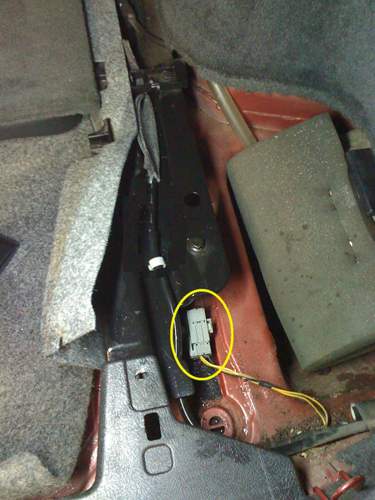

Habe vorhin meine hintere Wasserzufuhr fuer das Wischwascher wieder instandgesetzt, als mir der Stecker hinten aufgefallen ist.
Der Stecker ist unter der rechten Kofferraumabdeckung. Siehe Bild.
Wofuer ist der?

Hast Du ne AHK ?
Wenn nein, es könnte der Stecker für ne AHK sein.

könnte Anschluss für einen Woofer sein. Ist doch rechts hinten, oder?

Für ne AHK sinds afaik zu wenig Pins, zudem scheint der nur Strom (gelb) und Masse (schwarz) dranzuhaben, sonst nix. Was gabs denn noch da hinten, was extra betrieben werden konnte?
Hast Du mal unter der Stoßstange geguckt wo der rauskommt?
Prüf doch einfach mal, ob Strom drauf ist. Wenn ja, nur bei Zündung?

Also, Strom hat er drauf und nur, wenn die Zuendung an ist.
Hab gestern noch geschaut, woher/wohin das Kabel geht.
Es geht dann unter der Plastikabdeckungen nach link durch (hinter dem Kofferraumschloss).
Danach gehen Kabel zu den Rueckleuchten und der andere Strang nach vorne Richtung hintere Sitzbank..

ja ahk brauchste ja um die 8 kabel...
die volvos sind im endeffekt komplett vorverkabelt. es dürfte so einige stecker geben, die lose herumliegen.
für was der stecker genau ist, kann ich so garnicht sein - ist aber zimlich sicher für eine option, die dein wagen nicht hat oder nicht baucht.

Diesen Stecker hab ich auch an meinem 850er. Hab nur noch nicht geprüft, ob und wann Spannung drauf ist. Meiner ist auch Vollausstattung (außer Vollleder und Alarm) Mit der Hängerkupplung hat er wohl nix zu tun, denn ich habe eine AHK.
Ich wollte schon einige Zeit eine Zigarettenanzünderdose im Kofferraum um meine 12 Volt-Kühlbox zu betreiben (das Kabel zur vorderen Dose nervt). Ich werde die besagten Kabel nehmen.

hehe. das meinte ich im bezug auf optionen, die andere optionen ersetzen. z.b. ein radio, welches KEINEN zusatzverstärker braucht... oder so sachen.
bzw. was ist mit dem antennenverstärker ? der sollte wenn vorhanden da sein. hast du den im kofferraum ? wenn nicht könnte das kabel evtl. für diesen sein ?
Dann guck aber erstmal wie die abgesichert sind, das wäre sonst ganz doof, wenns während der Fahr "plopp" macht und irgendwas wichtiges ausfällt...
Zigarettenanzünder ist logisch wenn man die extrasitze einbauen möchte.
Ich dachte auch zuerst an Alarmanlagen-Sensor???
Die Teile sitzen ja auch oben in der B-Säule hinter der Abdeckung.
Mal überlegen was man da noch anbauen könnte.
Man sollte auch mal checken an welche Sicherung die hängt.
