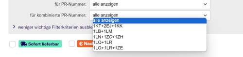

mein Fabia 2 mit der Ez.10/2012 muß zum TÜV.
Einiges habe ich schon repariert, allerdings muß ich noch die Bremsenvorne komplett machen.
Da liegt auch schon das Problem. Ich finde im Serviceheft ums verrecken keine der PR-Nummern,
die zu den Online Shops im Netz passen. Für die hinteren gab es letztes Jahr keine Probleme (1KT)
Kann mir jemand von euch eventuell über die VIN weiterhelfen ?

1LN ist die Antwort.
https://www.autodoc.de/ate/957587 Bremsscheibe
https://www.autodoc.de/ate/955506 Bremsbeläge ohne Kontakt

Die PRNummer die du eingekreist hast, ist jedoch nicht korrekt.
Du hast 1NL mit 1LN verwechselt.
Habe gerade mal vorne ein Rad abgebaut und die Bremsscheibe gemessen.
Durchmesser ist 255mm, Dicke 22mm.
Somit würde die verlinkte Bremsscheibe von dir leider nicht passen, da diese einen größeren Durchmesser hat.
Werde mal weiterforschen.

Das ist im Prinzip auch der Grund das die PR Nummer für vorne nicht genannt wird, auch im Reparaturleitfaden wird auf den Physische Prüfung hingewiesen...
Da du die Bremsscheibe jetzt gemessen hast weißt du ja was du kaufen kannst.
Eine 256et Bremsscheibe. System FS3
Das ist das verbaute Bremssystem. Im Reparaturleitfaden sind unterschiedliche Anleitungen für verschiedene Bremssysteme aufgeführt.

Auszug nach Fahrgestellnummer @navitoelpel :
MKB: CGGB
GKB: LVE
Modelljahr: 2013
Farbcode: LF3K
Prod. Datum 10.10.2012
VA: 1ZG (256x22)
HA: 1KT (230x 9)
Da gab es in der Fahrzeugzuordnung ein Fehler...das was ich da angegeben habe war wohl für den RS Motor. Aber der BXW Motor bekommt nur für Standart Bremsen, eben die 256er.

Guck mal auf deinen Bremssattel ob FSIII (Faustsattel 3. Generation) drauf steht. Die Scheiben von PR-1ZG und 1ZE sind die Gleichen (6R0 615 301 C) lediglich die Beläge haben unterschiedliche TN.
Auf den Bremssätteln sie FS III drauf.
Ich habe gestern dieses Set für die Bremsen bestellt.
Hoffe das alles passt.
https://www.bandel-online.de/.../...abia-rapid-seat-cordoba-ibiza.htmlZitat:
@navitoelpel schrieb am 1. August 2024 um 09:15:48 Uhr:
Dann wäre die OE Nummer für die Beläge 6R0 698 151 A. Wenn ein Kabel dran ist was du nicht brauchst, abschneiden.
Bremsen sind gewechselt. Hat alles gepasst und gut geklappt.

Meine Fabia 2, BJ 2012 1.2 HTP hat vorn folgendes:
Scheiben: 1LB/1LM
Klötze: 1LQ,1LR,1ZG
Also ja, vor Kauf einfach das Rad ab und alles vermessen ))
