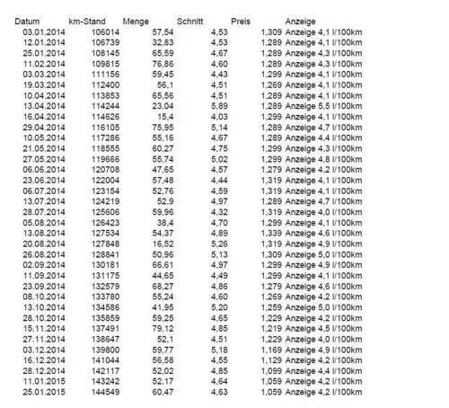

Ich merke keinen Leistungsabfall, aber irgendwann muß dann Ding ja mal reinigen. Alle 2-3.000 Km verbraucht er mal auf 400 Km 0,2l mehr, vielleicht ist das dann das Reinigen.

Ähnlich wie bei EikeST merke ich nach 3000 km oder noch mehr mal einen etwas höheren Verbrauch für ca. 50 km. Der große Abstand hängt sicher mit meinem Fahrprofil und Verbrauch zusammen. Mein Verbrauch ist ähnlich gering wie der von EikeST (4,5 bis 5l/100km). Ich fahre eine CR 140PS BJ 2008.

4,5 bis 5l/100 km, mein cbbb frisst mal eben 7 bei 140 kmh (600km strecke)

Die 4,5 bis 5l (selbst gerechnet nach dem Tanken) sind bei mir schnell erklärt. Meine Arbeit ist gut 60 km entfernt. Durch die Beschränkungen fahre ich sehr gleichmäße, oft nur 90 bis 110 km/h. Dazu kommt viel rollen lassen, wenig bremsen und dazwischen sind nur 4 Ampeln. Natürlich geht auch mehr, genauso aber auch weniger weniger.
