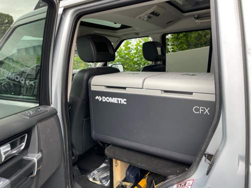

Ich hab im Disco eine Dometic CFX3 75 Box, allerdings mit Zweitbatterie und Solarpanel auf dem Dach. Und für den Einsatz in der Heckgarage des Wohnmobils habe ich sogar Kabel mit größerem Querschnitt und Absicherung verlegen müssen.

Ich hab es nicht nachvollzogen, was die zieht. Den Vorgänger der CFX40 hab ich als Reserve, die ist gut und hatte ich davor im Einsatz.
Wir wollten zwei getrennte Fächer für 1x Tiefkühlung haben. Zudem stehe ich auf gute Ausrüstung - hab im Disco auch nen Durchlauferhitzer an Bord. ;)
