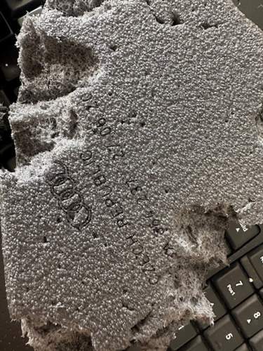

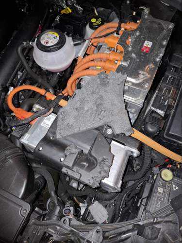

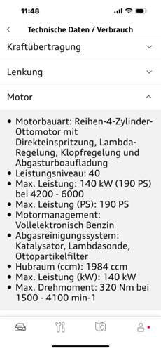

Ich habe heute zum ersten Mal überhaupt die Haube meines Q3 aus August 2023 geöffnet (Wischwasser war alle) und die zwei fotografierten Teile aus Schaumstoff gefunden, die eins links und eins rechts oben lose im Motorraum lagen. Motordetails (Benziner) Screenshot anbei. Seit der Wagen an mich ausgeliefert wurde vom Freundlichen hat da mutmaßlich noch keiner reingeschaut; war lediglich Ostern zum Reifenwechsel. Hat inzwischen erst 23.000 gelaufen.
Sind die wichtig, wo gehören die hin? Zum Größenvergleich auf Tastatur fotografiert. Wo noch keine Schäden sind, beträgt die Dicke 4 cm bestehend aus vier Schichten von je 1cm. Aufschrift auf dem breiten Teil (steckte senkrecht links vorne im Motorraum) soweit nicht weggefressen: Audi Czech Republic .... 854 - 237 27.08.202... (das wäre die Auslieferungszeit wenn das letzte ein Datum ist, bestellt und ausgeliefert wurde aber in Berlin). Die Teile sind geruchsneutral, riecht weder nach Wildtier noch nach Benzin.
Was kann ich tun um den - mutmaßlich- Marder zu vertreiben? Parke draußen am Feldrand am Wohnsitz A und in Tiefgarage am Wohnsitz B. Wir haben definitiv Marderschäden auch im Haus/ Dachboden und an den Stallungen von Wohnsitz A. Bei Wohnsitz B laufen eher Füchse, Waschbären und Wildschweine herum.

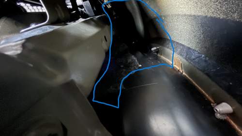

das sind Kotflügelabdichtungen (83A864237). Die werden verklebt im Motorraum zwischen Kotflügel und Radabdekung.

Es ist ein Marderschaden. Der Freundliche hat mir gezeigt, wo im Motorraum die Teile liegen (nicht eingeklebt) und dass sie von da unmöglich von selbst in den Motorraum kommen können. Das halte ich für glaubhaft. Es gebe auch keine qualitätsverbessernde Maßnahme und somit keine Aktion von Audi, da irgendwas kostenlos einzukleben.
Man könne zwar diese Teile, die der Geräuschdämmung von den Radkästen her dienen sollen, über die Teilkasko neu reinlegen lassen. Da sie jedoch als Weichmacher Fischöl enthielten (!!!) würde man davon dringend abraten, denn das würde die Marder immer wieder anlocken.
Mardervergrämungsmaßnahmen seien sinnlos.
Jetzt fahre ich also ohne diese Teile durch die Gegend und wir haben noch die letzten Fetzen davon aus dem Motorraum rausgesammelt.

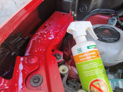

Nehme immer dieses Marderspray, zumindest bisher keine Schäden im Motorraum gehabt.
Marderspray
