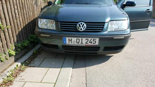

Tag zusammen,
meine Frau will unbedingt das ich ihr Tagfahrlicht in den Golf einbaue.
Die beste Position sind meiner Meinung nach die seitlichen kleinen Lufteinlässe.
Jetzt gibt es da nur ein Problem:
Dahinter zieht doch der Turbo seine Luft an, oder sehe ich das falsch?
Wenn ich dem jetzt die Luft klaue könnte ich einen Schaden am Motor provozieren, so sehe ich das zumindest.
Oder gibt es noch andere einbaumöglichkeiten, wo ich die hinpacken könnte (ohne viel kaputtzuschneiden und innerhalb der Gesetzmöglichkeiten zu bleiben)
Vielleicht hat ja jemand von euch das gleiche Problem und eine gute Lösung dafür gefunden (Bild wäre auch nett)

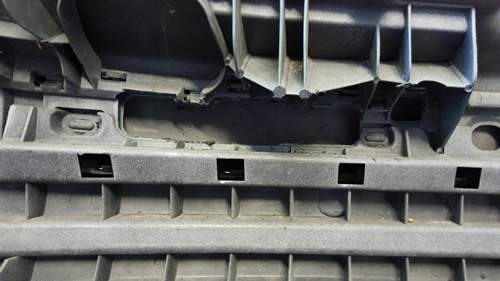

Sofern ihr keinen 150 PS TDI habt der den Ladeluftkühler mittig sitzen hat, sitzt der LLK rechts und wird durch das Gitter angeströmt. Wenn ihr da nun etwas vorbaut verringert und behindert ihr den Luftstrom was sich bei hohen Temperaturen draußen bemerkbar machen dürfte da die TDI sehr wetterfühlig sind.
hallo, soviel luft nimmt so eine tagfahrleuchte dem ladeluftkühler nicht. du kannst die leuchten beruhigt dort anbauen.

Du nimmst Ihm nicht die Luft weg sondern die Anströmung des LLK wird verringert und du heizt die Luft die den LLK zum kühlen anströmt an. Dies erhöt wiederum die Ansauglufttemperatur und dies wiederum den Sauerstoffgehalt der Ansaugluft die gekühlt wird. Dies senkt die Wirksamkeit des Motors. ;)
Fehler vorbehalten. :)
Ich würde es lassen genauso wie die Nebler in diese Öffnungen einzubauen.

Na super, die TFL die ich hier liegen habe sind als Lichtleiste gearbeitet un ca 22 cm Lang.
Somit wäre der komplette mittlere Steg zugebaut.
Ich glaube schon das dies etwas ausmacht.
Daher auch meine Frage nach alternativen Einbaumöglichkeiten.
Meine Frau will diese Sch...dinger aber unbedingt haben, so von wegen Sicherheit für die Kinder, usw.
