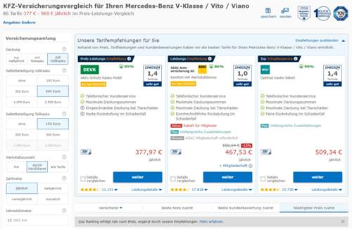

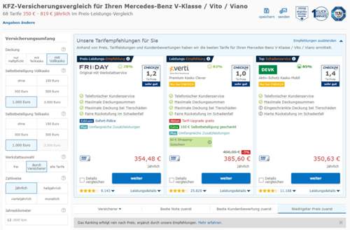

Komplizierter ist die Versicherung. Aktuell zahle ich VK 560,-. Bei meiner aktuellen Versicherung gehen die SF-Klassen bis 35, da würde ich dann laut Tabelle mit der derzeitigen Police nur noch rund 415,- zahlen.
Vergleichsangebote für WoMo-Zulassungen einzuholen ist nach meinen Erfahrungen ungleich schwieriger als für PKWs, wo es diverse Vergleichsportale gibt. Und es gibt deutlich weniger Angebote, manche Kfz-Versicherer versichern gar keine WoMos. Ich hatte mal probehalber bei verschiedenen Versicherungen konfiguriert, das Spektrum ging für eine VK von 370,- bis fast 800,- pro Jahr - die meisten Angebote waren damit sogar teurer als meine jetzige PKW-Versicherung. Und das würde mit SF19 dann auch quasi der finale Satz sein, weil dann keine weiteren SF-Rabatte mehr kommen.
Der Unterschied würde also insgesamt im besten Falle derzeit irgendwas zwischen 100 und 300 Euro pro Jahr betragen. Dieser Vorteil würde aber wegen der steigenden SF-Rabatte bei der PKW-Zulassung über die Jahre sinken. Denkbar ist für hohe SF-Klassen sogar, dass es dann teurer als die PKW-Zulassung werden könnte und sogar den steuerlichen Vorteil überwiegen würde.
Bei einer PKW-Zulassung wiederum muss ich mich um keine Gasprüfung kümmern, habe keine Auflagen bezüglich irgendwelcher Einbauten, die ich immer mitführen muss (feste Kochstelle, Tisch etc.) und muss mich beim Reisen auch nicht um Sonderregelungen für WoMos kümmern.
Alles in allem keine großen Punkte - beide Varianten haben ihre Vor- und Nachteile. In Summe waren die Unterschiede bzw. finanziellen Vorteile für mich bisher aber zu gering und den Aufwand nicht wert, die Zulassungsart zu ändern.
