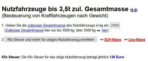

Bei den KFZ-Steuern ist ein eingetragenes Wohnmobil immer eine eigene Klasse für sich.
Die berechnet sich nach Schadstoffklasse und Gesamtgewicht.
Steuerrechner:
https://www.kfz-steuer.de/

Falsch.
Steuerrechnung als Wohnmobil im Steuerrechner braucht Gesamtgewicht und Schadstoffklasse. Dann werden die zugehörigen Schlüsselnummern angezeigt.
LKW (Nutzfahrzeuge bis 3,5t) werden im Steuerrechner alleine an ihrer Zulässigen Gesamtmasse berechnet.
Dann werden die Zugehörigen Schlüsselnummern angezeigt.
Caddy oder Caddy Maxi haben keine unterschiedlichen Schlüsselnummern.
PKW und LKW haben jedoch unterschiedliche Schlüsselnummern.

@Andreas_2020
Dann ist die Schlüsselnummer(unter14.1) für das Fahrzeug 36X0
Das Fahrzeug ist als VAN eingetragen, nicht als LKW.
Da aber oben unter J, - N1 steht, wird der als LKW (Nutzfahrzeug) behandelt.
