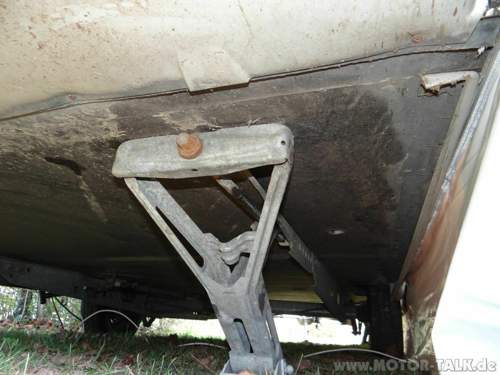

Die normalen Kurbelstützen sind in der Tat NICHT geeignet, um die Räder zu entlasten.
Danke fuer den Hinweis, dann werde ich mal morgen frueh noch schnell den Baumarkt aufsuchen!
Andreas
nicht nur die Stützen sind ungeeignet, eher der Wowa-Unterboden.
Einfach mal von unten schauen, wo die Stützen aufgestzt sind.....meist nur der Holzboden.
Abgesehen könnte sich der Aufbau / Chassi verbiegen - da gibt's auch jede Menge Threats zu.
Deshalb nur mit Wagenheber anheben....

Wagen aufbocken und Räder entlasten, wenn möglich ganz, dazu mit einem Rangierwagenheber anheben und Achse in Radnähe unterbauen, aber Vorsicht, der Anhänger kann wegdrehen, vor allem wenn der nicht am Fahrzeug hängt.
Keinesfalls die Wohnwagenstützen zum anheben benutzen, die dienen nur zur Stabilisierung.

Also, dass die Stützen direkt am Wohnwagenboden angeschraubt sind, habe ich noch nie gesehen, das ist Quatsch! Normalerweise sind die doch direkt am Chassisrahmen dran, und der ist in der Regel so stabil, daß es da bei Aufbocken nichts verbiegt.
Und selbstverständlich kann man den Wohnwagen allein mit Hilfe der Kurbelstützen aufbocken, dazu sind sie ja da! Oder wie bekommt ihr denn die Kiste bei unebenem Gelände sauber ausgerichtet? Ich machte das anfangs auch immer mühsam mit einem Wagenheber, bis mir mal ein alter, wirklich sehr erfahrener Hase zeigte, wie das viel einfacher geht. Natürlich brauchts dazu etwas physikalische Kenntnisse über das Hebelgesetz und nicht rohe Gewalt. Deshalb mache ich das schon lange (und das schon seit über 30 Jahren) so:

@Hightech1:
Du solltest nicht alles ungeprüft glauben, was Dir sogenannte "alte Hasen" erzählen. Oft ist genau das der von Dir genannte "Quatsch".
Ich habe einen englischen Wohnwagen ... daher kann ich auch nur aus meinem englischen Handbuch zitieren. Die Übersetzung stammt von mir. Das deutsche Fahrgestell meines Wohnwagens samt Kurbelstützen sind allerdings von AL-KO:
[Zitat]
Corner Steadies
Corner Steadies are as stated, for the purpose of steadying the caravan corners. They are NOT JACKS AND SHOULD NEVER BE USED AS SUCH. ...

@Hightech1 schrieb am 19. Oktober 2014 um 12:38:20 Uhr:
Du kannst tun und lassen was du für möchtest, aber dass jemand einen Wohnwagen ausschließlich mit den Kurbelstützen und dem Bugrad so weit anhebt, dass die Räder frei drehen, finde ich schon bemerkenswert.
Keine Ahnung ob du keine Bedienungsanleitung hast oder ob du die nicht gelesen hast.
Daher lies mal, was z. B. ALKO schreibt:
"Allgemein sind Stützen nur für die Abstützung des Anhängers vorgesehen.
Sie dürfen nicht als Wagenheber zum Reifenwechseln oder ähnlichem verwendet werden."
Ich mag mir gar nicht vorstellen, was bei einem ausgewachsenen Wohnwagen (Puck und Konsorten vielleicht ausgenommen) mit den Längsträgern passiert, wenn man die derart vergewaltigt und hätte auch Zweifel, ob der Hubweg des Bugrades überhaupt ausreicht, um diesen Zustand zu erreichen.
