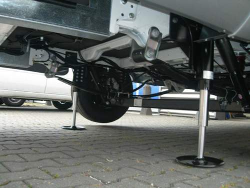

Mit meinem Wohnwagen habe ich ein Ersatzrad sowie ein Reifenpannenset erhalten.
Mir ist jedoch schleierhaft, wie man ein Ersatzrad ohne fremde Hilfe an die Wohwagenachse kriegt. Werkzeug dazu fehlt.
Wie macht ihr das?

Gut gemeint, aber genau das bitte nicht Tom ... oder besser gesagt wirklich nur dann, wenn es der Hersteller des WW ausdrücklich erlaubt ... davor wird aber in den Betriebsanleitungen der meisten Wohnwagenhersteller sogar explizit gewarnt. Oft sind die Stützen nur an der Bodenplatte befestigt. Sind sie am Rahmen fixiert, ist dieser i.d.R. nicht dafür ausgelegt, derartige Kräfte von unten zu (er)tragen.

Bitte TE , höre auf "Nogolf" ! Nimm zwei Stoppkeile mit (sollten sowieso am Wowa vorhanden sein!) , zieh´ die Aflaufbremse fest (per Handhebel!) und blockiere mit den Stoppkeilen die (das) gegenüberliegende(n) Räder (Rad) und hebe mit einem Wagenheber (egal , ob hydraulisch oder anderes System) die Achse , direkt neben dem auszuwechselnden Rad an , bis es frei schwebt und löse dann die Radmuttern und wechsel einfach das defekte Rad gegen das Reserverad aus , welches natürlich den entsprechenden Reifendruck haben sollte (wird gerne vergessen , dass es halbjährlich gewartet und kontrolliert werden sollte !!!) ! Und schon ist der Radwechsel geschehen ! Einfach mal eine Trockenübung auf dem eigenen Grundstück oder irgendeinem großen Parkplatz durchführen , dann steht man -im Ernstfall- nicht da , wie Ochs` vor´m Tor !? Und nimm "Nogolfs" Warnung ernst , ich habe schon durchgebrochene Unterböden von Wowas gesehen , weil die Eigentümer nicht wussten , dass die Ausgleichsstützen nicht als Wagenheber "missbraucht" werden sollten ! Viel Spaß bei´m Üben , joeleo .

beim wowa gehts rel einfach
angekuppelt am zugfahrz,radnuttern lösen, bremse fest,unter der achse anheben+rad wechseln

Beim WoMo gibt es u.U. Stützen, die das Fzg. per Knopfdruck vom Boden wegheben können. Sowas nennt sich "Hubstützen" ;)

Nicht nur beim WoMo gibts das. Habe in 4 Wochen Termin zum Einbau des E&P Hydraulik Systems an meinem WoWa. Damit geht das dann auch wie ich mir auf der Messe habe zeigen lassen. Sogar mit Fernbedienung. Freue mich schon, dass ab diese Saison das manuelle ausrichten der Vergangenheit gehört.

Da sollte man schon etwas aufpassen (und die Handbremse unbedingt anziehen plus Keile verwenden), denn gerade, wenn unter der "Achse" (i.d.R. die Drehstabachse, nicht die Radachse) angehoben wird, wird das Stützrad deutlich (eventuell sogar komplett) entlastet und kann daher kaum noch zur Stabilität beitragen.
In dem Fall sollte man, nachdem man das Rad ausreichend mit einem Wagenheber angehoben hat, alle Stützen mit normaler Auflagekraft herunter kurbeln (also nicht mit den Stützen heben...), um den WoWa beim Radwechsel wirksam gegen wegrollen, kippen und wegdrehen zu sichern.

dass es mit entsprechenden Stützen kein Problem ist, einen WoWa in die Höhe zu heben, ist unstrittig.
Ob die Punkte, an denen diese Stützten dann montiert sind für den WoWa geeignet sind, ist eine ganz andere Geschichte.
Ein Wohnwagen ist normalerweise so gebaut, dass der Großteil der eingeleiteten Kraft im Bereich der Achse ansetzt.
Wohnwagen sind i.d.R. nicht dafür gebaut, dass sie quasi in der Mitte durchhängen.
Da der Rahmen eines WoWa mehr oder weniger flexibel ist, wirkt sich so eine Aktion (Auflage nur vorn und hinten) auf den Innenausbau aus und kann dort zu Schäden führen.
Also, wenn Stützen bei einem normalen Wohnwagen vorhanden sind, die auch dafür gedacht sind, den Wohnwagen ohne Unterstützung der Räder komplett tragen zu können, ist das eigentlich, ohne massive Verstärkung des Rahmens, zumindest nicht gerade optimal und deswegen verwendet E&P ja auch zwei zusätzliche Hydraulikstempel, die an der WoWa-Achse befestigt werden.
Die einfachen automatischen Stützen, die letztendlich die serienmässigen 4 Stützen ersetzen, sind auch bei E&P nicht zum Anheben des WoWa gedacht.
Für eine komplette Automatisierung einer WoWa-Ausrichtung sind daher letztendlich 6 Stützen notwendig.
