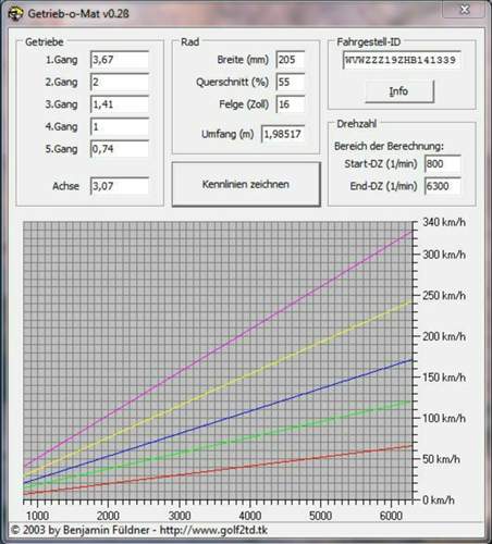

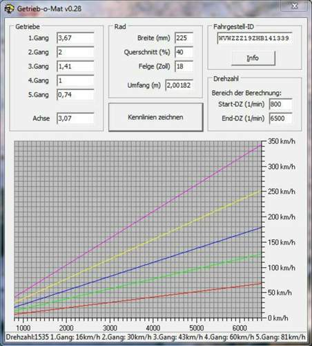

Auf welches Getriebe beziehst Du Dich hierbei? Mir ist noch kein ZF5HP19 untergekommen (E46 Baureihe) welches den 4ten Gang im Begrenzer hält, da hier lediglich ~225km/h anliegen. Nen 330 fährt aber trotz Opamatik mindestens 240 nach Papieren.
ZF5HP19 stimmt.
Mein 328i kommt, natürlich nur Berg runter ;) in Schaltstufe 4 auf 6500 upm (~250 km/h laut Tacho) und da wird elektronisch gestoppt . Unter D schaltet er trotz Kickdown dann auch hoch.
Abgesehen davon gilt in S halt 4 als letzte Schaltstufe was meines Erachtens schade ist, da ich, zumindest auf der Autobahn, den sportlichen Durchzug gerne mit einem Schongang wie der 5. Schaltstufe in Kombination sehen würde. Und das erreiche ich durch die alternative Software fürs kürzere Diff. :)
