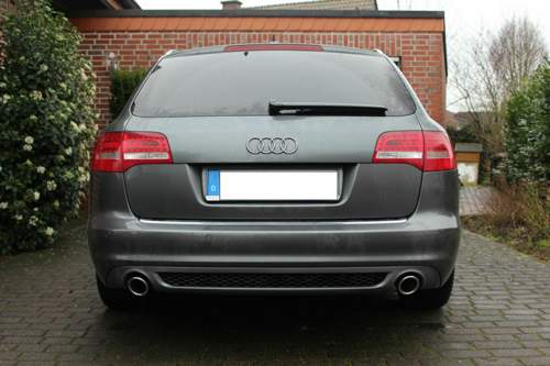

Worin unterscheidet sich die hintere s-line stoßstange von der normalen?
hi, habe bei ebay eine s-line stoßstange für hinten gefunden.
kann mir jemand den unterschied sagen?
weil ich finde die sehn gleich aus

Facelift oder Vor-Facelift :confused:
Schau Dir mal die Sicke im Bereich um den Diffusor an, die ist bei S-Line um die Auspuffrohre herum gezogen ...
Hi,zum Vergleichen ein S-line Heck BJ 05/2009
gruß,Zappelfilip

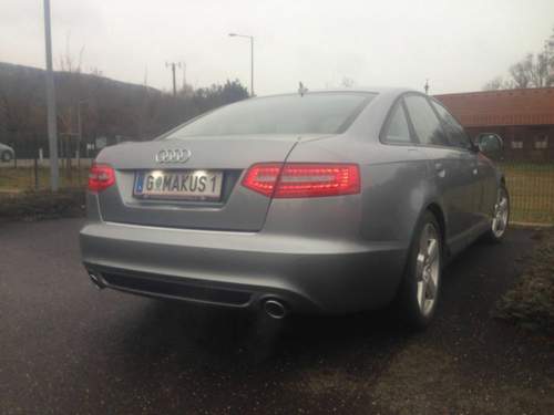

Hallo Leute ,
so sieht meiner aus von hinten , kann ich jetzt das schwarze Plastikteil abschrauben und den diffusor dran schrauben ohne was an der Stoßstange verändern zu müssen ??
Entschuldigung hab vergessen zu erwähnen das ich so einen Diffusor verbauen möchte :)

Das passt nicht, S-Line Exterieur hat ne komplett andere Heckschürze!
Außer der etwas breiteren Sicke sehen die fast gleich aus finde ich - schau aber mal z.B. beim Senti oder Jonnyrobert was so ein Diffusor vom Allroad bringt, da würde ich persönlich lieber hierin investieren :)

Meine ist eine originale VFL S-Line.... nur die Trötenausschnitte sind geringfügig vergrößert worden. ;)

Nein passt nicht ... Brauchst beim Facelift einen neuen Stossfänger!!
S-Line Stossfänger ... Diffusor ist links und rechts etwas kürzer ...
Hab es vor einer Woche umgebaut ... !
Bild 1 Stossfänger ohne Gitter-Diffusor, ist der normale Stossfänger!
Bild 2 Stossfänger S-Line
