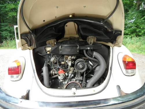

Mein Tip: "Bref für Fett und Eingebranntes".
Damit habe ich sowohl meine Haube von innen (siehe Foto) als auch den gesamten Innenraum einschließlich Dachhimmel sauber bekommen.
Sam-0781
Themenstarteram 17. September 2015 um 7:45
Hast du eine Löschanlage in deinem Käfer?
@Retro-Camper schrieb am 17. September 2015 um 09:45:50 Uhr:
Falls Du mich meinst und dabei auf die zwei Schläuche rechts und links referenzierst, nein.
Das sind die Wasserablaufschläuche des Regenauffangbleches unter den Lüftungsschlitzen, das der 1302 im Mj 71 noch hatte und das zum Mj 72 entfiel.
