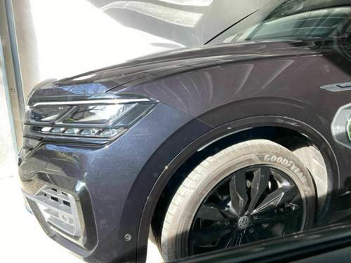

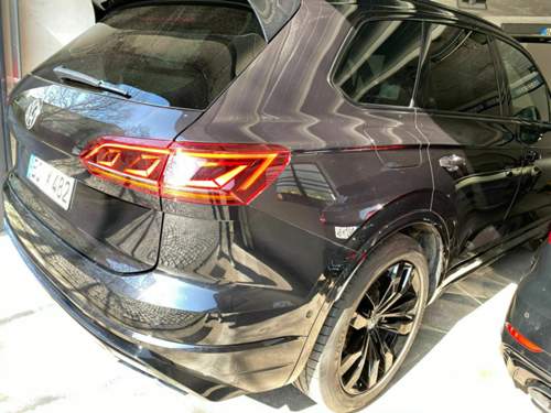

ich habe meinen Touareg vor 2 Monaten gebraucht gekauft. Vorher wurde er als VW Werkswagen genutzt.
Heute ist mir ein erheblicher Farbunterschied zwischen Front und Seite bzw. Motorhaube aufgefallen.
Die Heckstoßstange hat ebenfalls einen leichten Unterschied.
Liegt das jetzt an den verschiedenen Materialien Kunststoff / Metall oder wurde da mal was nachlackiert.
Der Händler hat das Fahrzeug als unfallfrei verkauft und Front und Heck sahen auch nicht neu lackiert aus da schon einige Kratzer vorhanden waren.
Was meint ihr?

Das sieht aber wirklich „seltsam“ aus! Was für ein Händler war das denn ?
Der Freundliche kann es kaum gewesen sein, weil die ja vollständige Einsicht in die Reparaturhistorie haben.
Ich würde mal beim TÜV / Dekra oder einem freien Sachverständigen vorbeifahren und um eine erste Einschätzung bitten und mich dann an den Händler wenden.
Viel Erfolg
Das könnte schon mit den verschiedenen Materialien zusammenhängen, muss aber zugeben das es schon ziehmlich krass aussieht.
Ich habe ebenfalls einen T3 in Deep Black und bei mir sieht das nicht so aus.

Eine Lackdickemessung sollte Klarheit bringen, ob und wo nachlackiert worden ist.
Schon ein krasser Unterschied, sogar für mich Farbenblinden :-) Ist bei meinem nicht so.
So ein Lackschichten-Messgerät gibt es schon für EUR 27.

Ich meine die geben nur ein Vergleichswert auf Metall als Untergrund. Auf Kunststoff funktioniert das glaub ich nicht, wenn ich richtig informiert bin.
@Holgernilsson schrieb am 18. März 2020 um 14:26:33 Uhr:
Auf ner Kunststoff-Stoßstange?
Silvio
P.S. bei unserem Kia Sorento ist es aber auch so an der hinteren Seitenwand zur Heckstoßstange(wenn auch nicht ganz so schlimm wie hier gezeigt). Und ich hab das Auto frisch vom Laster fahren sehen, komplett mit Werksfolie beklebt....
Nur weil du ihn bei einem Vertragshändler gekauft hast schließt das eine Vertuschung von Vorschäden nicht aus. Leider sind das auch alles Schlitzohren...
Am besten etwas Geld für einen Gutachter in die Hand nehmen und du hast Gewissheit
Lackmessgerät und die Schrauben kontrollieren ob die schon mal raus geschraubt wurden und der Lack an der Oberseite der Schrauben abgekrazt ist
Ich würde darauf wetten dass die Front Stoßstange nicht mehr Original Lack hat

Ich finde den Farbunterschied optisch zu extrem. Bei einem Neuwagen wäre das inakzeptabel. Wenn ich mir die Fotos aber so ansehe, dann stelle ich mir die Frage ob die Farbabweichung wirklich bei den Anbauteilen oder nicht doch in der Karosserie vorliegt. Vielleicht hast Du die Möglichkeit das mal zu vergleichen, z.b. wenn Du dein Auto neben einen andere VW mit selber Farbe stellst.
Noch was zu dem VW Werkswagen. Die Autos aus dem Wersangehörigengeschäft werden über Servicepartner abgenommen und dort werden sichtbare Schäden eingetragen. Wenn also der VW-Mitarbeiter, der den Wagen gefahren hat, etwas verschwiegen hat, dann kann der Händer das AUto möglicherweise gutgläubig übernommen haben. Wenn sich dann aber im Nachgang herausstellt, dass doch etwas verheimlicht und Dir der Wagen als unfallfrei verkauft wurde, dann besteht sicherlich das Recht auf Rückabwicklung. Hier wäre auch mein Rat einen externen Gutachter einzubeziehen.
