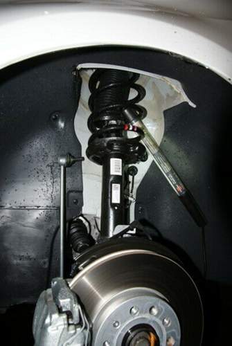

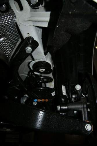

auf den schwarz lackierten Federn gibt es eine Farbcodierung.
ich habe den 118KW 1,4 Benziner mit Sportpaket Porto. Auf den Federn (müßte bei mir jetzt von hinten sein) ist ein hellblauer und 3 braune Punkte.
Hatte mir davon ein Foto gemacht, als ich meine neuen Felgen gekauft und montieren lassen hab...
