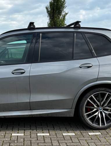

ich kann bei meinem BMW keine Markierungen für die Positionierung der orig. BMW Dachträger finden, wie ist das bei Euch ?
In der Montageanleitung des Dachträger Typs für den X 5 G05 steht geschrieben, das es Markierungen an der Innenseite der Dachreling geben soll!
Habt Ihr Markierungen ( jeweils vorn/hinten)? Kann das mal jemand checken ?
Danke vorab

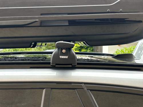

Das hängt aber doch auch sicher von der zu montierenden Dachbox ab oder?
Meine Thule hat 80cm Abstand der Befestigungen und dann habe ich meine Punkte individuell festgelegt.

Wie auf dem Bild sollte doch fürs Auto ok sein oder?

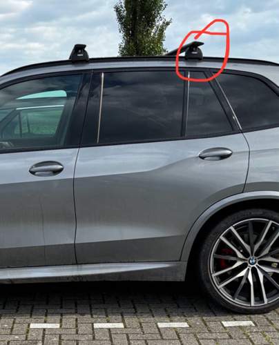

Ich würde sagen dein hinterer ist zu weit hinten . Wie gesagt die Zeichnung ist in den originalen Trägern vorhanden bzw. in der BDA . Kann auch sein das dein vorderer noch weiter nach vorne muss . Habe das Maaß leider jetzt nicht bereit zum Dachrelinganfang .

Guck mal nach welche Abstände müssen und welche du hast . BMW hat den wesentlich weiter vorne positioniert den hinteren . Das sieht man, vorne weiß ich nicht .
Mitte bis Mitte Träger sind 80cm, knapp 70 an den Innenseiten der Träger.

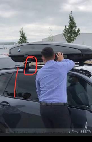

ICH kann dir nicht sagen warum BMW ein genaues Maaß vorgibt und er es im Video so auch erklärt , wenn keine Markierung vorhanden abmessen . Anhand deiner Bilder sieht man das deine Träger nicht so sitzen wie in der BDA gefordert . Beide müssen weiter nach vorne . Dachbox unabhängig. Wenn’s so bei dir ok ist , dann ist es ok . Kann ja jeder machen wie er will , ich kann nur das wiedergeben was auf den Aufklebern steht und so mache ich das .
