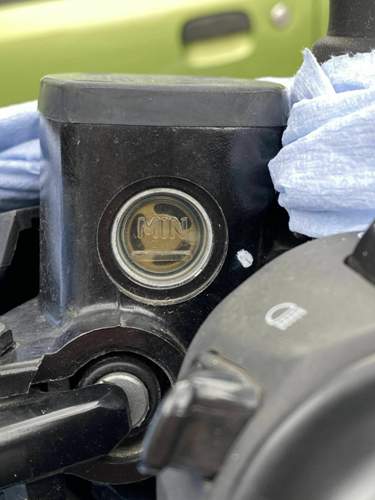

bin neu in diesem Forum und grüße alle 2-Rad begeisterten. Ich hoffe ihr könnt mir helfen...
Mir ist gestern aufgefallen, dass an meiner X-max 400 beide Anzeigen für die Bremsflüssigkeit auf null waren. Habe es mir sofort genauer angeschaut und man kann bei beiden überhaupt keinen Pegel erkennen ( über oder unter MIN, siehe Bild ). Daraufhin habe ich beide Schläuche und die Bremsen überprüft aber es deutet auf keinen Flüssigkeitsverlust hin.

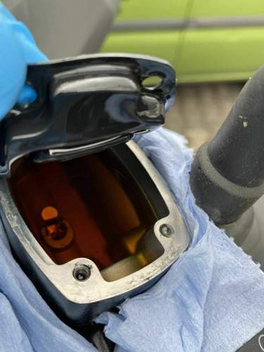

Habe heute den linken Behälter aufgeschaubt und es war zu meinen Erstaunen voll.
Jetzt weiss ich nicht woran es hängt ??? wie soll ich mit ruhigem Gewissen fahren wenn ich nicht sehen kann ob genug Bremsflüssigkeit vorhanden ist.
Den rechten habe ich nicht auf bekommen, da ich leider eine Schraube aus Versehen rundgedreht habe :-(
Hat jemand schon mal dieses Problem gehabt und vor allem, wie habt ihr es gelöst ?
Vielen Dank im voraus...

Um den Bremsflüssigkeitsstand am einem Bike zu überprüfen muß der Lenker in einer vorgegebenen Position stehen.
Und das Bike in der Regel auf dem Haupstständer stehen.
Was ist das für eine vergammelte Soße in dem Ausgleichbehälter ?
Die Bremsflüssigkeit hat klar wie Wasser und hellgelb auszusehen......
Ein Farbe wie auf deinem Bild kann zum Bremsversagen führen, also ab in die Werkstatt wenn man wie du nicht mal in der Lage ist die Schrauben auf dem Ausgleichsbehälter auszudrehen.
MfG kheinz
stelle Deine X-max auf ebenen Boden und den Lenker gerade, dann sollte der Flüssigkeitsstand zu sehen sein.
Verschlissene Bremsbeläge verändern den Stand auch negativ.
Eine "rundgedrehte" Schraube ist jedem Profi / Bastler auch schon passiert, gibt ja im Zubehör Spezialbits, die eine defekte Schraube rausdrehen können.
Gr.Rupert

Sie stand auf ebenen Boden als ich geschaut habe, deswegen bin ich so stutzig geworden.
Ich verstehe nur nicht wieso es aussieht als wäre keine Bremsflüssigkeit in dem Behälter obwohl es voll ist ( bei beiden Behälter ) ?

Hallo Guido,
ich würde, da sie schon recht schlatzig aussieht, die Bremsflüssigkeit wechseln und den Behälter mit einem fusselfreien Tuch säubern.
Wenn Du von innen an das Schauglas kommst, ebenso reinigen.
Dann müsste der Flüssigkeitsstand wieder von außen zu sehen sein.

es sieht so aus, als ob er voll ist. erst wenn es gegen minimum geht, erkennst du den unterschied.
Wie alt ist die Bremsflüssigkeit? Wechsel alle 2Jahre sonst LEBENSGEFAHR!!!
Du siehst den Stand nicht, da er über dem Schauglas ist, also voll.

Ich finde die Farbe noch ok, meine sah vor dem Wechseln schlimmer aus.

nein, er kann nicht voll sein. Er war ja vor knapp 2 Monate noch knapp über -Min- und ich habe nichts nachgefüllt.
Die Xmax habe ich im August 2019 mit 1600Km gekauft und sie hat gerade mal 4700 jetzt drauf. Ich werde jetzt die Bremsflüssigkeit wechseln lassen. Habe gestern einen Termin gemacht.
Doch voll.
Siehst du nicht mittig rechts neben "Min" die Luftblase?
