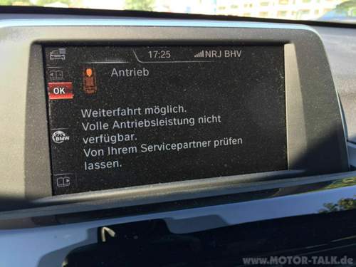

Hallo alle zusammen,
Heute, nach einer kurzen Anfahrt kam eine Warnung auf dem Display: Antrieb, Weiterfahrt möglich. Volle antriebsleistung nicht verfügbar. Von Ihrem Servicepartner prüfen lassen.
Ich hatte von Einkaufsladen nur 300m bis nach Hause. Das Fahrzeug habe ich auf meinem Stellplatz abgestellt. Während der Fahrt könnte ich nur bis max 35 km/h beschleunigen.
Das Fahrzeug werde ich erst Montag früh in der Vertragswerkstatt zum Fehlerauslesen, ggf. Reparatur abgeben.
Hatte jemand bereits das gleiche Problem?
Anbei das Foto
Img-7891

Eventuell das AGR Problem? Such mal im Forum
das allzeit bekannte AGR Problem !!
Das gleiche Problem hatte ich bei meinem F 49 1,8d bei Kilometer 16000. AGR schrott ausgewechselt und nun ist alles wieder gut.

heute, kurz vor acht, habe ich mein Fahrzeug abgegeben. Tatsächlich wurde das Abgasrückführungsventil ausgetauscht. Das von Werk aus verbaute hat die Funktion aufgegeben. Laut BMW Vertragswekstatt heißt es, das neue Abgasrückführungsventil ist überarbeitet und wird nicht mehr kaputt gehen.
Ok. Wurde auf Garantie getauscht! Habe heute nach Feierabend eine längere Fahrt gemacht. Fuhr wieder gut. Richtig beschleunigt habe ich noch nicht. Nächstes mal.
