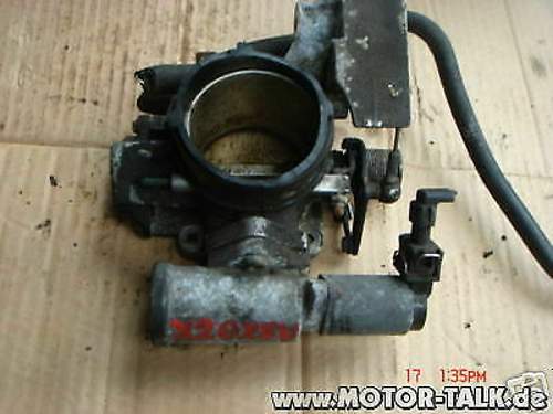

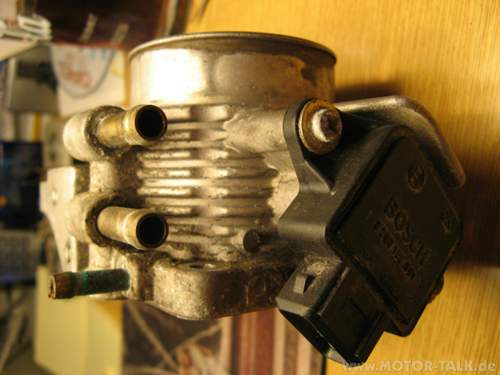

Habe Euch doch noch Bilder zu bieten.
Nur das die vom Vectra sind, da unserer keinem Unterdruckanschluß oberhalb des Poti´s hat.
Und die Vorwärmung beim Omega geschraubt ist.
Edit: Da ist leider das falsche Bild (Bild2) von der Vectra Drosselklappe hochgeladen.
Ich kann es nicht mehr löschen! Son Mist !
Dann gibt es halt noch ein drittes Bild...
Drosselklappe-omega-b-x20xev
X20xev-vectra
Dr-kl-vektra

Und dadurch das diese Schläuche Verstopft sind, und das Drosselklappenteil nicht mehr Vorgeheizt wird, soll ein Höherer Verbrauch anliegen!
Das kann ich mir nicht vorstellen.
Die Vorwärmung soll doch in erster Linie dazu dienen, das die Drosselklappe nicht vereist, oder bin ich da jetzt auf dem Holzweg.
Hallo Vater,
brauchst deine ja nur mal für ne Woche dicht klemmen.
Dann hättest Du auch gleich Gewissheit.
Ich glaube aber auch nicht so recht, daß es in so goßem Maße Einfluß auf den Verbrauch nimmt.
Ist vom Ablauf und den Zusammenhängen her wirklich nicht nachvolziehbar.
Eine Dosselkleppenvorwärmung war eigentlich mal bei den alten Vergasermotoren für eine Vorwärmung zuständig, weil dort direkt der Kraftstoff vernebelt und und damit teilweise in den Gasförmigen Zustand gebracht wurde.
Durch dieses physikalische Entspannen des Kraftstoffes vom Flüssigen in den Gasförmigen Zustand, wurde der Umgebung Wärmeenergie entzogen. Das wiederum kühlte den Vergaser soweit ab, daß Kondenswasser daran sofort gefror und somit der Vergaser nach und nach regelrecht zufror.
Bei den heutigen Einspritzern geschieht dieser Prozess aber, in der woligen Wärme des Brennraums.
Heutzutage, kann diese Vorwärmung nur den/die Ölnebel aus dem Kurbelwellengehäuse -also dessen Entlüftung- relativ gasförmig/flüssig halten, um zu verhindern, daß diese Rückstände an der Drosselklappe kondensieren und nun verflüssigt, sich im Bodensack des Ansaugkrümmers ablagern.
Das es diese Auswirkungen häufig gibt, hat meine Erfahrung im letzen Jahr deutlich gezeigt. Da waren schon drei/vier dabei die eine riesen Pfütze -dieser dann zähen Masse- im Krümmer hatten.
Das sorgte natürlich auch für Störungen im normalen Fahbetrieb.
Schlechte Leistung, auch ein hoher Verbrauch, sowie zähe Gasanname und manchmal sogar, verschlucken mit anschließender starker Rauchentwicklung, waren die wahrgenommenen Auswirkungen.
Da in diesem Zusammenhang alles gründlich gereinigt wurde, konnte ich bisher dieses aber nicht der verstopften Vorwärmung direkt und ausschließlich zuordnen.
Ich werde es aber beim nächsten Patienten mal mit ins Auge fassen und separat überprüfen.
