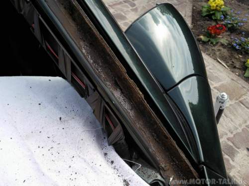

Und bei den div. Motorschäden von 1,8 und 2L 16V´s wird es wohl auch nicht am Öl gelegen haben. Ein bekannter fährt seinen XEV im Vectra B schon seit beginn mit 15W40... Das Auto hat allerdings andere Probleme als Öl--- :p
Rost
