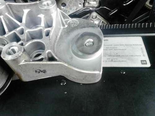

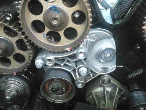

Ich habe letzte Woche einen Caravan FL mit 2.5l V6 gekauft.
Der Zahnriemen und div. Dichtungen wurden wohl erneuert.
Gestern ist er einfach und ohne Radau während der Fahrt ausgegangen.
Ich hab ihn dann mitm Hänger wieder zu mir geholt (Automatik) und habe mich dann mal an die Diagnose gemacht.
Als ich die Zahnriemenabdeckung runter hatte, sah ich mit entsetzen, das von den beiden Rollen am Riemenspanner eine daneben hing.
Und dann fiel sie auch schon runter. Die Schraube ist abgerissen. (siehe auch Foddos) :(
Wie geht denn das? Also außer mit zuviel Gewalt. Kotz..
Die Frage aller Fragen: Haben die Ventile was abbekommen?
Ich möchte ungern die Köpfe runter nehmen, denn wenn sie noch okay sind, ist das ja raus geschmissenes Geld.
Ich habe die Nockenwellen (natürlich vorher markiert) gedreht. Das sieht es mir ganz okay aus. Ich kann drehen, dann schnacken sie über die Federn, dann wieder drehen, usw. Und das bei allen Vieren und ohne Geräusche..
Was meint Ihr? Soll ich es mal wagen, den Zahnriemen wieder zu montieren und hoffen dass es funktioniert?
Ich weiß, ist ein bischen wie Glaskugel..

Nein, da sind mit Sicherheit ein paar Ventile krum.
Nockenwellen alle ausbauen und mit einem Kerzenadapter Pressluft auf die einzelnen Zylinder geben.
Dann hörst du schon, ob oder daß er beim einen oder anderen Zylinder über die Ventile abbläst.
Erst wenn dabei ganz sichergestellt ist, daß er nichts über die Ventile abbläst, kannst du die Nockenwellen und den Zahnriemensatz wieder montieren.

hallo
habe nur das Handy, da ich unterwegs bin!
wenn ich mein Gehirn nehme und deine Bilder sehe, fällt mir etwas ein.
es gibt von Conti oder Gates eine Serviceinfo
über genau diese Spannrolle und das falsche
Anziehen der Schrauben, einmal 40Nm und einmal 25Nm.
Genau das was bei Dir passiert ist kommt da
zum Tragen!
falls der Zahnriemen in einer Werkstatt gemacht wurde , sehe ich durchaus eine Sache der Garantie, wenn die Einbaurechnung
der Werkstatt vorliegt und es kürzer zurück liegt , Montagefehler!
ist es Privat gewesen geht da nichts zu machen !
mfG
text der Info müsste ungefähr lauten-
Serviceinfo Opel, Saab. 2,5/3,0 Spannrolle gebrochen bitte selber suchen, mit Handy ist es ein Krampf !

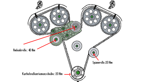

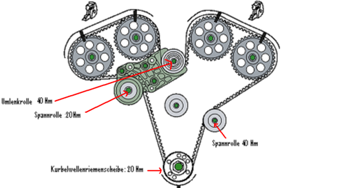

Hallo Uschimotor
manche verwechseln halt die Anzugsmomente der Spannrolle (unten) und der
Umlenkrolle (oben) miteinander und dann passiert das Übel !
manchmal gibt da auch noch unterschiedliche Bezeichnungen der einzelnen Rollen .
mfg
Zahnriemen-v6-anzugsmomente
Die Zeichnung ist doch auch quatsch...das unten ist ne Umlenkrolle. Die Spannrolle ist links. Seit wann spannt man Riemen auf der Zugseite? *g*
die Bezeichnungen der Umlenkrollen,Spannrollen,Fühungsrollen variieren ja je nach
Hersteller und den unterschiedlichsten Anleitungen die es gibt !
wo beim X25Xe die untere Rolle eine Spannrolle ist ,sie läßt sich ja durch den Exenter
verdrehen ,ergo Spannen -ändert sich die Bezeichnung beim Y26SE auf Umlenkrolle ,
da sie ja dort das Befestigungsloch genau in der mitte der Befestigng ist ,ergo hier kein
Exenter vorhanden ist.
das sind aber von Mensch zu Mensch halt unterschiedliche Bezeichnungen .
wichtig ist das die Reihenfolge des ZR auflegen und Spannen stimmt .
Dann waere konsequenterweise die mittlere Rolle aber auch eine Spannrolle, da auch ein Excenter.
Aber spannen im Sinne von Spannung halten (eben die automatische Spannrolle), dafuer ist die linke Rolle Zustaendig. die andere Sind Einstellrollen fuer die Steuerzeiten, unten beide Baenke zur KW, mitte oben die Baenke zueinander.
Den unteren Excenter haben sie bei den spaeten 2.6er und 3.2er Modellen weggespart, die Position ist jetzt auch nich so relevant..viel wichtiger ist, dass die Baenke zueinander synchron sind.
Fuer Experimente ist natuerlich die 2. Version die beste, volleinstellbar mit nach oben versetzter unterer Umlenkrolle, damit auch geringere Rollenbelastung.
die untere ,exzentrische Spannrolle ist ja auch gegen eine normale Führungs/Umlenkrolle
beim 2,6er und 3,2er ersetzt worden und diese Rolle ist beim 2,6/3,2 weiter nach
oben gewandert .
damit wurde das flattern vom ZR reduziert und die Belastung des ZR in der Zug-und
Druckstufe herabgesetzt !
das sollte dann die 120.000 Km /8 Jahre Version sein,aber der Intervall wurde dann wieder
von Opel halbiert ,auf die 60.000 Km/4 Jahre .
mfg
Haben die spaeten X25XE und X30XE aber auch schon, die nach oben versetzte Rolle. Kam Zeitgleich mit der großen Ölpumpe und der Blockversteifung beim X30XE (Zylinderlaufbuchsen haben seitdem oben Verbindung mit dem Block).
Ein 99er X25XE Vectra B hatte z.B. schon die versetzte Umlenkrolle. Genau wie mein 2000er X30XE.
