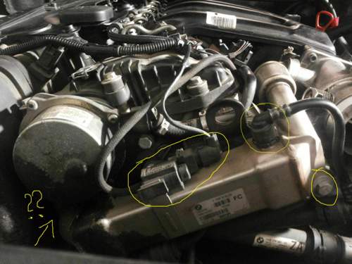

Ich komme nicht weiter. Da ist dieses Teil das zum AGR geht und vor der Wasserpumpe und dem Thermostat sitzt im weg und ich weiß nicht wie ich es abbekomme. das meiste würde ich weg bekommen(gelb markiert) aber das kommt da seitlich vom Motor weg, dort komme ich nicht so ohne weiteres hin.
Was ist das Teil überhaupt? AGR Kühler? denn wenn ich die kleine obere Leitung abziehe kommt wasser raus.
Img-20170113-131157
Den AGR-Kühler musst du am Abgaskrümmer abschrauben. Vorher gut mit WD-40 behandeln.
Bein Wegbiegen über das Flexrohr besteht die Gefahr, dass das Flexrohr einreisst. Daher besser abschrauben.

Okay ich werd da mal genauer hinschauen. Was ist das für ein Teil auf dem ZA draufsteht? Das muss man bei diesem Arbeitsgang nicht wechseln oder?
Wie auf dem Foto zu sehen ist läuft da ein bisschen öl aus dem Runden Teil. Sollte ich da mal einen Blick reinwerfen? Was ist das für ein Teil?
Was ich noch wissen muss ist wie ich den Gurt von der Wasserpumpe entspanne!!!
Das Runde ist die Vakuumpumpe. KLICK
Riemenspanner HIER ab Minute 5:05.
Da sieht man dann auch gleich wie der Riemen richtig raufkommt.
