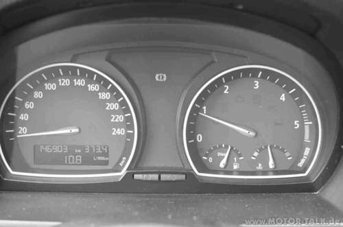

dein erster Fehler war den BC zurück zu setzen.
Hättest du ihn nicht zurück gesetzt, läge dein Verbrauch jetzt nicht bei über 11 Liter.
Dein zweiter Fehler ist, täglich lediglich 2 x 9 Kilometer zu fahren.
Wenn nach dem zurücksetzen des BC dieser einen Verbrauch von über 11 Liter anzeigt, so ist das normal.
Was soll das Auto nach deinem empfinden verbrauchen, wenn der Motor nicht warm wird und nur im Stop and Go gefahren wird?
Der Verbrauch ist absolut normal und im unteren Bereich.
Im Sommer wird er etwas nach unten gehen, aber bei Kurzstrecke wirst du nie auf 6 - 7 Liter kommen.

Errechne den Verbrauch doch erstmal nur beim Tanken und nicht über den BC. Sa sieht du den realen Verbrauch.

der BC muss nicht genau sein.
Meiner zeigt tatsächlich im Durchschnitt 0,5 Liter weniger an, als ich tatsächlich verbrauche.
Das maimalste waren einmal auch 1,0 Liter weniger. Da bin ich aber nur "Brötchen holen" gefahren, sprich mehrmals ca. 2 - 3 km pro Tag.
Mein Vorredner hat Recht.
Bitte beim Tanken die Literzahl und die bis dahin gefahrenen Kilometer aufschreiben und selbst rechnen.

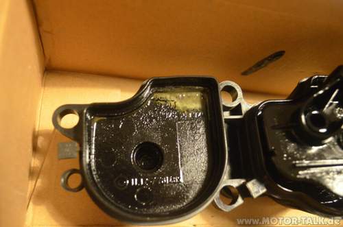

Der Ölabscheider ist das andere Problem bei den 150 PS-Motoren. Wenn die Motorentlüftung mit Ölabscheider nicht richtig funktioniert gelangt vermehrt Ölnebel in die Ansaugluft. Dies hat zur Folge, daß ab AGR-Ventil bis hin zu den Brennräumen die Bauteile Verkokungen aufweisen können.

Zusätzlich würde ich dir raten die Entlüftungseinheit mit Ölabscheider zu tauschen, wenn nicht nachvollzogen werden kann, ob diese in der Vergangenheit schonmal getauscht wurde.
Guter Rat! Ölabscheider zu tauschen. Habe bei E-bay gesehen um 30-40€. Kann ich das one professionale Hilfe machn? Ich meine selbst? Habe im Forum zeichnungen gesehen, liegt über Zelinderkopf.
Ja, kann man selbst machen. Bitte die gesamte Entlüftungseinheit (Pos. 11 im ETK) mit dem Ölabscheider wechseln und nicht nur den Ölabscheider alleine. In einer Kammer der Entlüftungseinheit ist der Ölabscheider. In der anderen Kammer ist die Druckregelmembran die den Druck im Kurbelgehäuse einstellt. Die kann auch verkleben und zu Störungen führen. Also alles komplett tauschen.

Super!!! Danke sehr! Ist das:
