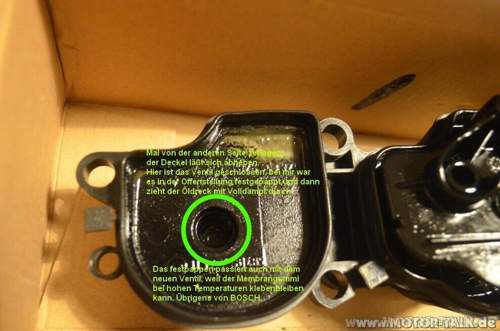

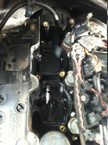

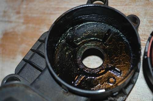

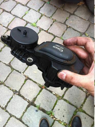

Guter Rat! Ölabscheider zu tauschen. Habe bei E-bay gesehen um 30-40€. Kann ich das one professionale Hilfe machn? Ich meine selbst? Habe im Forum zeichnungen gesehen, liegt über Zelinderkopf.
Bildschirmfoto-2013-03-26-um-09-17-41
222
Ja, kann man selbst machen. Bitte die gesamte Entlüftungseinheit (Pos. 11 im ETK) mit dem Ölabscheider wechseln und nicht nur den Ölabscheider alleine. In einer Kammer der Entlüftungseinheit ist der Ölabscheider. In der anderen Kammer ist die Druckregelmembran die den Druck im Kurbelgehäuse einstellt. Die kann auch verkleben und zu Störungen führen. Also alles komplett tauschen.
