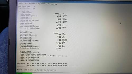

Hallo Leute bin neu hier,
Habe die SuFu genutzt aber zu meinem Problem nichts gefunden.
Und zwar bin ich mit dem Auto zum nahe gelegenen Baumarkt gefahren um was zu kaufen und das Auto hat super gestartet ohne Probleme.
Nachdem ich dort fertig war und wieder starten wollte ist es so als ob das Auto tot ist. Ich dreh den Schlüssel, und er gibt keinen Mucks von sich, die Elektrik funktioniert aber.
Was mir aufgefallen ist ist dass das Glühsymbol DDE nur kurz aufleuchtet und gleich ausgeht.

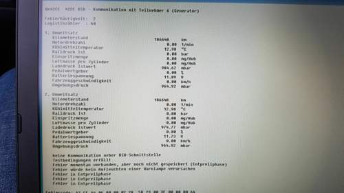

Mein Bruder hat auch den Fehlerspeicher ausgelesen und dabei folgende Fehler bekommen, siehe Bild. Und zwar für Zylinder 1-6.

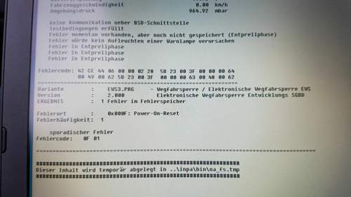

Ist ein 3.0D mit 218PS. Habe was von Wegfahrsperre gelesen und dass man das testen kann indem man von innen im Auto abschließt und wenn dann beim umdrehen des Schlüssels nicht entriegelt wird dann ist da was faul.
Da ich aber im ganzen Netz nur einen Eintrag gesehen habe wo das steht weiß ich nicht ob das stimmt. Falls ja, wie bekomme ich das mit der Wegfahrsperre hin? Was kann man da machen?
Wohne in der Gegend 74821 falls jemand aus der Gegens ist und ne Idee hat was es sein könnte.
Liebe Grüße und allseits gute Fahrt ??
Fehlerspeicher 1
Fehlerspeicher 2
Fehlerspeicher 3

Die EWS könnte man tatsächlich folgendermaßen prüfen. In das Fahrzeug setzten und von innen mit dem Schlüssel (Fernbedienung) das Fahrzeug verriegeln. Über die Türöffner sollten die Türen dann nicht mehr zu öffnen sein. Auch nicht durch 2maliges Ziehen am Türöffner. Dann mit dem Schlüssel die Zündung einschalten. Wenn dann die Türen entriegeln sollte die EWS o.k. sein. Bleiben die Türen verriegelt liegt es an der EWS.

Es kann durchaus sein, dass es die Wegfahrsperre ist. Das lässt sich aber eigentlich simpel überprüfen:
Zündung an, Motor nicht starten. Fahrzeug anschleppen und wenn er dann läuft, war es die Wegfahrsperre. Es könnte theoretisch sein, dass Funksignale auf dem Parkplatz mit der Wegfahrsperre sich überschneiden und so zu einer Fehlfunktion geführt haben. Du könntest mal einen anderen Schlüssel ausprobieren.

Was die Fehler im Fehlerspeicher angeht:
Die haben mit deinem Problem momentan nichts zu tun. Der Motor startet auch ohne Vorglühen-nur eben nicht so gut. Aber es ist sehr wahrscheinlich, dass dein Glühzeitensteuergerät defekt ist-ist ein bekanntes Problem bei den E83. Lief der Motor vielleicht nicht mehr so rund, direkt nach dem Kaltstart?
