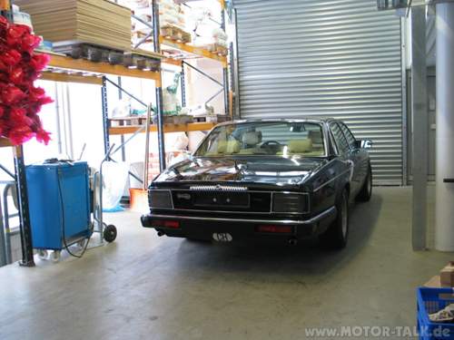

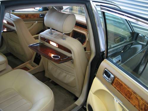

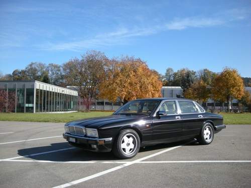

Hallo allerseits
im Volvo Forum von MT bin ich ja seit Jahren Stammgast. Nun habe ich die Volvo-Brille etwas verrückt und sieheda es gibt auch sonst noch tolle Autos. Irgendwie haben mir die Jaguar schon immer gefallen und jetzt bot sich eine super Gelegenheit. Es ist ein XJ300 Daimler 4 Liter 6 Zyl. Hab den ab MFK für gerade mal 2'600 Euro gekauft. OK, er hat ein paar Dellen im Blech aber absolut kein Rost.
Ich bin echt gespannt wie sich der Wagen im Alltag bewährt. Freue mich jedenfalls auf die erste Ausfahrt wenn er diese Woche eingelöst wird.
Gruss Stephan
Michu5
Img-7029
Img-7031
Was du da hast ist kein X300, sondern ein XJ40, das Vorgängermodell. Nur zur Info... ;)
@Mad-Max77
Danke für die Aufklärung :) ich bin eben noch Jaguar Neuling ;)
Für mich sind all die Modelle zurzeit noch nicht ganz klar... XJ6 XJ4.0 XJ3.6 dann die Formen und verschienenen Interieurs etc. Naja, ich denke mal irgendwann hab ich auch da den Durchblick...
Gruss Stephan
