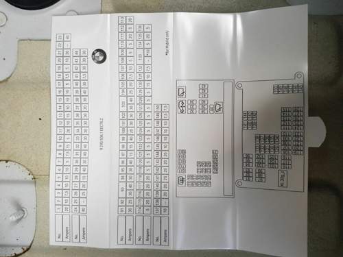

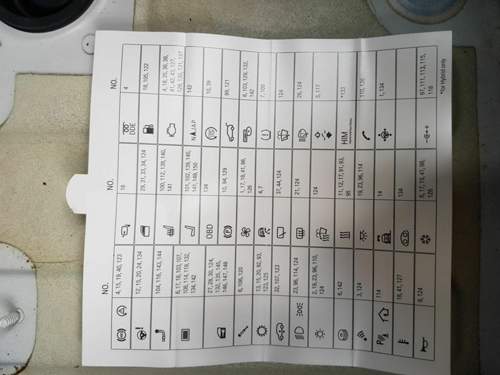

Es ist eine Sicherung kaputt.
Hast Du die kontrolliert?
In allen 3 Boxen?
Hauptsicherungsbox auf Batterie, Sicherungskasten hinten rechts und unterm Cockpit

An die Sicherungsbox auf der Batterie hab ich garnicht gedacht. Da schau ich heut abend gleich mal nach.
Danke X6Fahrer .
Ich hab heute mal alles an Sicherungen abgeklappert was ich gefunden hab. Scheinen alle ok. Folgendes kann ich nun auch noch sagen. Der Anlasser hat Strom. Aber er bekommt scheinbar kein Signal. Ich hab gelesen dass diese "Klemme 50" das Signal an den Anlasser gibt. Aber wo und was ist diese Klemme? Eine Sicherung??? Könnte es auch das Starterrelais sein? Den Startknopf kann ich wohl ausschließen.
