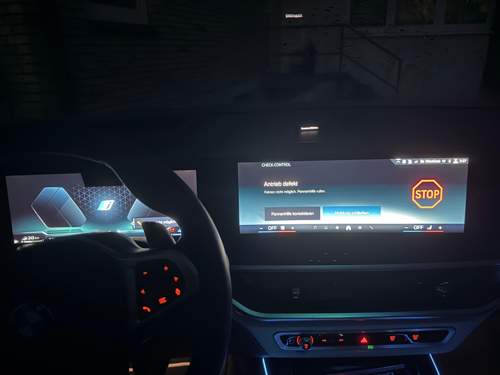

Dann, nach etwa 100km Fahrt, plötzlich die Fehlermeldung „Antrieb defekt. Weiterfahrt nicht möglich.“ im Display. Mitten auf der Autobahn. Getriebe auf N und ich kann nur noch ausrollen und auf den Standstreifen fahren.
Fehlermeldungen überall in der Karre. Dann auch noch Widersprüchlich.
=> Antrieb defekt. Weiterfahrt möglich
=> Antrieb defekt. Weiterfahrt nicht möglich
=> Tank leer (und das trotz 33% Füllstandsanzeige)
Zudem Getriebe gesperrt und lässt sich nicht Not-entsperren. Motor startet lacht mehr. 4h Warten auf der Autobahn, bis der ADAC den Wagen endlich zum Freundlichen bringen kann.
Dort: Ratlosigkeit. Keine Ahnung, was man tun kann. Seither: Funkstille. Habe einen Ersatzwagen und warte.
So ein M….. So ein tolles Modell. Hoffe, es löst sich bald auf und ihr erlebt das nie!

Ich hoffe nur, dass beim TE kein Hochvoltzellproblem vorliegt, dann wird aus Sicherheitsgründen der Restart verhindert
Guten Morgen in die Runde, ich glaube inzwischen, es deutet viel auf ein Hochvoltzellproblem wie von hamiwei angedeutet, hin. Der Wagen ist mitten in der Fahrt auf “N” gegangen und hat sich nur noch ausrollen lassen. Ich glaube auch, dass im Display stand, man soll stehen bleiben, den Wagen sicher abstellen und danach wäre kein Motorstart mehr möglich. Das kann aber auch eine Fehlerinnerung sein. Ich war in der Situation eher damit beschäftigt, von den ca. 160km/h zu dem Zeitpunkt auf der mittleren Spur sicher durch die LKW rechts neben mir Richtung Standstreifen zu kommen….
Aber einmal abgestellt, hat sich der Wagen zu nichts mehr als Zündung an bewegen lassen. Sogar die Getriebesperre ist nicht mehr rausgegangen, sodass ja die Kollegen vom ADAC am Ende mit Rollen, etc. gearbeitet haben, um den Wagen überhaupt aufladen zu können. Auch dass nach einem ganzen Tag Fehlersuche beim Freundlichen kein Fortschritt zu verzeichnen ist, härtet den Verdacht. ICh frage mich nur, was dann jetzt weiter passiert? Ist der Wagen überhaupt zu retten?

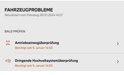

Bisher habe ich 2 Versionen gelesen : Zellenfehler der Hochvoltbatterie bzw. Kühlsystem der Hochvoltbatterie. Im zweiten Fall bekommen sie eine “check engine” Meldung, aber weiterfahrt ist möglich.
Nur 50e ist betroffen.
Ich habe quasi beide Meldungen. Also Check Engine mit Weiterfahrt und Check Engine ohne Weiterfahrt….

Ich denke, mich hat der Fehler des 50e erwischt, den man wie d-one-ch schreibt, in den amerikanischen Foren liest. Wenn ich das richtig interpretiere, sind nur bestimmte Produktionswochen (Mitte April bis Mitte Mai) betroffen. Die haben in erster Linie einen defekt der Batteriekühlung und manche obendrauf noch einzelne defekte Zellen (letzteres aber wohl seltener der Fall). Das Hauptproblem scheint die Verfügbarkeit der Teile zu sein und das könnte mit dem Auslieferstop des 50e zusammenhängen. Man leitet die Ersatzteilproduktion zur Reparatur der bereits ausgelieferten 50e um und verzögert die Produktion des 50e deshalb erstmal soweit man kann. Ich bin mal gespannt, ob sich noch weitere Fahrer in DE hier melden und es auch bei uns zu einem größeren Problem werden. Die betreffenden Produktionswochen sind ja erst seit kurzem in DE in der Auslieferung. Ich bin mir also nahezu sicher, dass es noch so einige mit meinem Problem gibt.
